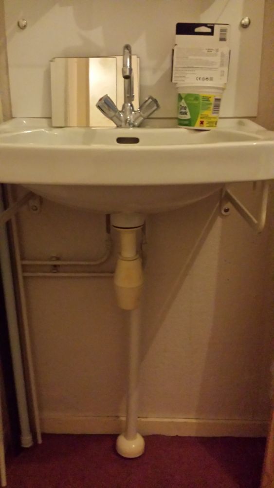

Ik wil graag deze wastafel verwijderen en op deze plek mijn wasmachine plaatsen. Graag advies hoe ik het moet aanpakken.
Alvast bedankt Lynn
Allereerst moet de afvoer aangepast worden.
Die moet minimaal 40 mm zijn, en zoals het nu is lijkt het maar 32 mm te zijn.
En dat gaat niet werken met een wasmachine.
Dan het water helemaal afsluiten bij de hoofdkraan, en de oude wastafel verwijderen.
Daarna de warm waterleiding afdoppen, en op de koudwaterleiding een half duimse muurplaat solderen, en daar dan een wasmachine kraan in draaien met tape.
Verwijder de warmwaterleiding zo ver als het kan i.v.m. legionella, ook aan de andere kant van de muur.
