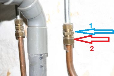

Graag wil ik een lelijke groene wastafel van mijn slaapkamer verwijderen. De waterleiding hoeft (nog niet) persé weg. Ik begrijp dat ik dan eerst de waterleiding af moet sluiten. Mijn vraag is hoe ik de waterleiding vervolgens weer afdicht. Kan dit met een speciale afdichtschroef ofzo? Er komt namelijk geen wastafel voor in de plaats.(lassen e.d. kan ik niet).
Zie foto voor de aansluiting
:mrgreen:
Sluit eerst het water af.
Daarna draai je de 2 knel koppelingen los tussen punt 1 en 2.
De moer 2 en de knelring blijft dan op de waterleiding zitten.
Dan zet je op die moer een eindkapje op, van zo te zien 12mm.
Van dat eindkapje, heb je dan de moer en de knelring niet nodig, want die zitten nog aan de waterleiding.
Op de afvoer, moet je dan een speciekapje zetten, anders gaat het stinken.

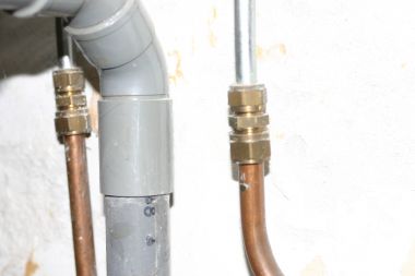

Het is gelukt. Het was precies zoals jij het beschreef. Heb ik voor niets jaren tegen dat lelijke ding aangekeken. Een vrouw kan de was doen.
Bedankt.
