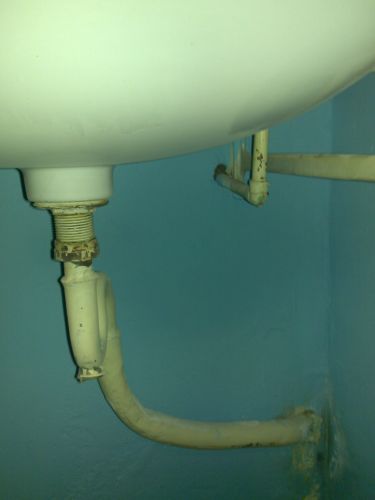

Wij hebben in een ongebruikte slaapkamer een wastafel hangen, die we graag zouden verwijderen om er een aansluiting voor de wasmachine te plaatsen.
Nou zijn we hier beide niet mee bekend, dus vragen we ons af of dit zelf te doen is.
Hoe zou dit precies in z'n werk gaan, waar moeten we op letten?
Of is het onbegonnen werk voor twee onproffesionals en 1 handige hulp?

Niet zo heel moeilijk. Moeilijk in te schatten wat jullie "klus level' is natuurlijk.
Water aan en afvoer heb je al. Je moet alleen zorgen voor een aparte stroomgroep, 230 Volt rechtstreeks uit je meterkast.

Foto van aanvoer en afvoer wastafel.

Zie hier de foto, is dit duidelijk genoeg?

Kijk, zo'n foto helpt wel.
Waarschijnlijk een oud huis gezien de loden afvoer leiding.
Daar wordt het wel wat gecompliceerder van.
Het risico is dat de afvoerbuis inwendig te klein is om voor voldoende afvoer te zorgen.
Loopt de wastafel als je hem helemaal vol laat lopen vlot leeg?
Zit er ook nog een lelijke knik in de leiding waar hij de muur ingaat?

Deze loden afvoer 5/4" is veel te klein, ook is deze wat lek in de muur vermoedelijk door een knik in de muur.
Beste is gehele leiding er uit breken en volgen waar deze heen gaat, vaak zitten ze op een gietijzeren standleiding aangesloten.
Ga dan van af dat punt met een 40 of 50mm pvc leiding verder zodat je een goede aan sluiting hebt.
wat zit er achter de muur waar waterleiding en afvoer heen lopen, plaats daar ook een foto van.

Ik zal snel een foto van de andere kant van de muur plaatsen.
Daar zit onze badkamer. De leiding komt door de muur, daar wordt het een pvc buis naar de afvoer van de douche toe. En daar verdwijnt het allemaal in de vloer naar de flat onder ons.
