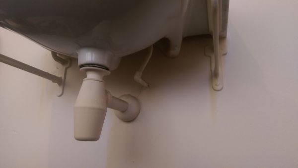

Hallo allemaal, Zoals de titel vermeld wil ik graag mijn wastafel van de slaapkamer verwijderen. Het ding zit gruwelijk in de weg maar zou mijn God niet weten hoe ik dit aan moet pakken en wat ik allemaal nodig heb. Zou iemand mij dit stap voor stap uit kunnen leggen? Alvast bedankt!

1. Haal twee kneldoppen van 12 mm, de winkelier weet welke.
2. Hebt u een geiser zet dan de gaskraan van de geiser dicht.
3. Sluit de hoofdkraan van het water.
4. Zet de aftapkraan bij de hoofd kraan open.
5. Zet de kraan bij de wastafel open, zodat het water er uit loopt.
6. Eventueel warm water loopt er niet van zelf uit tenzij de
wastafel op de eerste verdieping zit, dan is het openen van de warmwaterkraan in de keuken voldoende om de leiding leeg te laten lopen, kan eventueel zo ook met koud water.
7. Schuur de verf van de leidingen.
8. Zaag de waterleidingen door met een juniorzaagje op 2,5 cm van de muur, ga er niet buigen of wrikken.
9. Zet de kneldoppen erop en draai ze stevig aan.
Daarna het water er weer op zetten, laat iemand voor de zekerheid even blijven kijken bij de knelkoppelingen.
U kunt nu de afvoer los halen en de wastafel met de beugels verwijderen, voor de afvoer zijn er dopjes te koop.
Als ik iets vergeten ben zal er vast wel iemand zijn die het aanvult.
Frank

Kleine wellicht overbodige aanvulling tussen 8 en 9 even de bramen van de leiding schuren voordat je de kneldoppen monteert.
Wilibald
Als er een geiser zit, laat dan nog even de warmwater op een ander tappunt goed doorlopen om de lucht er uit te laten.
Verder niets aan het lijstje toe te voegen :prima:
Zo te zien, zit er geen warm water bij die wastafel.
