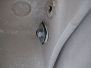

Ik zit te worstelen met een wastafel die moet ophangen. De wastafel wordt opgehangen met wastafelpluggen die haaks in de muur zitten. Als de achterkant van de wastafel nu vlak tegen de muur zit, zit er een grote speling tussen de ijzeren ringen en de binnenkant van de wastafel. Met andere woorden alle druk komt alleen op een plek en wordt niet verdeeld over de gehele opening in de achterkant van de. Ook wordt een syphonkap nog aan de wastafel gehangen.
Nu heb ik al uit plastic wiggen gemaakt(zwart) om de speling zo veel mogelijk op te vullen. Maar ik vindt het prutsen
Is dit "normaal" dat een wastafel bevestiging zo weing vlak is. Ik moet nog twee van het zelfde type ophangen en ook die zijn niet vlak.
Los ik dit op de goede manier op of is er een betere oplossing. Met een foto erbij hoop ik duidelijkheid te geven.
Was bij niet anders bij de oude wasbak maar zit er daarom niet die witte pasring tussen? wat je ook extra kan doen is een rubberen ring ertussen doen voor een betere verdeling van de druk.
Zat daar wel een ovale gleuf in waardoor de M10 wastafel bout in vast gezet word.
binnen zijde van de wastafel is altijd wat scheef.
je zei dat de sifonkap ook nog aan hangt, maar die hangt toch met een beugel aan de wastafel bouten bij een merk wastafel.
Alvast bedankt voor de reacties.
Het is een nieuwe wastafel en ook de wastafel bouten zijn nieuw. De gaten zijn ovaal.
Ik geef toe dat ik het ophangsysteem vande syphonkap nog niet bekeken heb, maar aangezien dit een bekend Europees merk is zal inderdaad de kap hangen aan de bouten.
Dus @ Henk als ik het goed lees is dit een normale situatie. De wastafel "hangt" aan de bovenkant van het gat en onderaan wijkt de plastic en ijzeren ring wat.

Ja dat klopt hij rust op die bout maar kan niet bewegen omdat deze dan vast zit.
maar als achter die moer nog een beugel moet komen is de lengte van de bout wel te kort.
Dus bekijk eerst hoe die kap bevestig moet worden .

@ Henk
Dat is een opluchting dus alles is goed.
Inderdaad ik zag ook dat de bout iets uitgedraaid moet worden om de syphon eraan te hangen.
Bedankt Henk kan nu weer rustig slapen
