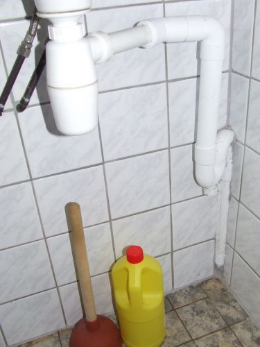

We hebben last van een wastafel die erg traag leegloopt....We hebben het huis nog maar een paar maanden en het altijd zo geweest,maar begint nu te irriteren.Daar waar de leiding door de muur gaat komt ie er buiten weer uit en loopt er een (neem ik aan)rechte pijp van ca 2 meter naar een soort opvangput om van daaruit via een overloopsysteem weer door te stromen naar het riool. De douche die in dezelfde ruimte zit geeft geen problemen dus ik dacht dat het misschien met de ontluchting te maken heeft oid? (verkeerd aangesloten?) Heeft iemand een idee misschien?
Zie foto:
Alvast bedankt!
Mvg Jarno.
2 sifons na elkaar. Geeft 2x kans op verstopping. Beide demonteren, leeghalen, schoonmaken etc. Dan 1 weglaten en stuk nieuw pijp ertussen.
Dank voor de snelle reactie!
Als ik het dopje aan de onderkant van de onderste siffon afdraai,loopt de bak ook te langzaam leeg.Dit is echter allemaal ingemetseld (lekker makkelijk) Zou het kunnen dat bijv het horizontale stukje pijp na de bovenste siffon niet genoeg afloopt?
Ik zou eerst kijken of het lukt om de onderste sifon te vervangen door een 90 graden bocht. Als dat niet lukt, dan zou ik de bovenste sifon vervangen door een 90 graden bocht.
Dat kan ook niet anders, het gaatje is te klein om de wasbak snel leeg te laten lopen.
Het beste is de onderste sifon te laten zitten, de bovenste geeft meer weerstand dan de onderste.
De bovenste sifon kunt u verwijderen door de schroef bovenin eruit te draaien en de wartels dan los te draaien, waarschijnlijk hoeft u dan alleen maar een stukje van de bovenste pijp te zagen en er een haakse bocht tussen te zetten.
Doe eens het volgende:
1. het onderste deel van de eerte sifon losschroeven
2. daar zie je een rechte buis komend uit de afwasbak
Mogelijks is de sifon te hoog op deze buis geschoven tegen de adwasbak, waardoor de onderkant van de rechte buis te dicht bij de bodem (afgeschroefde deel) van de sifon komt.
U kan dus eventueel deze rechte buis vervangen door en korter exemplaar of bijvoorbeeld een 1 cm inkorten.
Succes
