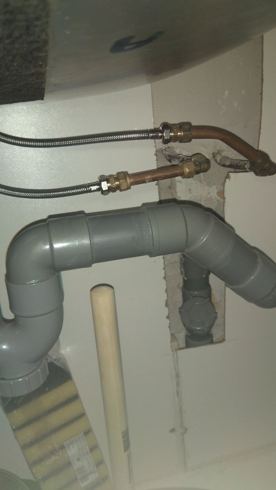

In mijn huurwoning wil ik graag een vaatwasser aansluiten. Ik zit nu alleen met het punt dat ik niet weet hoe ik de wasmachinekraan aan een muurplaat kan bevestigen aangezien m'n leidingen uit de muur komen.
Zie onderstaande foto's van de situatie:
Iemand enig idee hoe ik toch mijn vaatwasser kan aansluiten?
Alvast bedankt!
In plaats van een knietje een T stuk monteren in de koudwaterleiding en van daaruit met een stukje leiding naar een muurplaat met een knelaansluiting.
