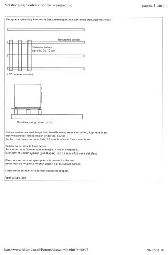

Ik heb een bericht gelezen van Jan hierin staat een goedeoplossing tegen het trillen van de vloer onder het wasmachine. Met 3 extra balken en hierop weer een houte plaat. Nu is mijn vraag moet eerst de houte vloer (de orginele) er uit gehaald worden of mag deze blijven liggen?
Ik hoop op een goed antwoord. En dat het werkt.
Groet Hans

Jan,
Jij heb die manier op het forum gezet van 3 extra balken en daarop een nieuweplaat. Nu staat er dat de poten van de wasmachine op de balken moet rusten. Maar maakt het uit dat het wasmachine een kwartslag gedraaid moet staan bij mij als wat er op de tekening staat
Met vriendelijke groet
Hans van Nieuwenhuijzen
Ook als de machine een kwart slag gedraaid wordt staan de poten op de balken. :wink:
Een wasmachine is vierkant, uitgezonderd bovenladers, dus zullen de poten gewoon op de balken staan.
