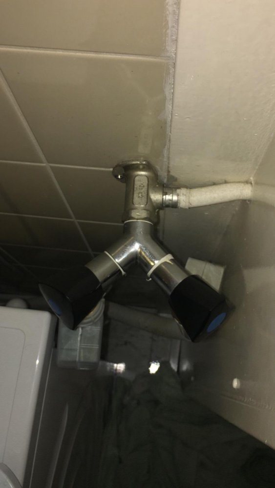

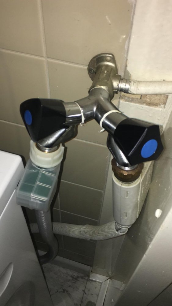

Beste mensen,
mijn wasmachine kan ik niet tegen de muur schuiven en zit nu voor een groot deel (onnodig) in de keuken.
Doordat het een dubbele kraan betreft (vaatwasser ook aangesloten) is er gewoon geen ruimte.
Lijkt mij dat er een dubbele kraan moet bestaan die de kranen niet naast elkaar heeft maar voor en achter elkaar. Of misschien een andere oplossing.
Bijgevoegd foto's, misschien dat iemand een tip heeft.
Wat is precies het probleem?
Wil je de wasmachine alleen iets naar achteren en zit dus alleen de linker kraan iets in de weg?
Of ook naar rechts en dan zitten ze dus allebei in de weg.
Als die eerste optie:
Een 3/4 koppelstuk met een 3/4 45 graden sok en de linker kraan komt recht naar voren. (en iets meer naar rechts)
