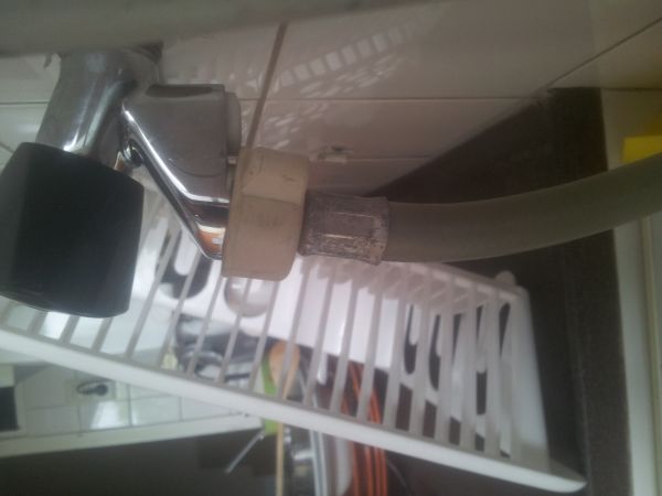

Ik ben net verhuisd, en heb door de woningbouw een wasmachine aansluiting laten aanbrengen.
Nu wilde ik gisteren mn eerste was draaien, maar de aansluiting blijkt te lekken!
Ik heb even goed gekeken en het lijkt dat het tussenstukje niet goed aansluit.. kan ik dat wegschuren? De kraan is net nieuw... moet ik die laten vervangen...?

    Een foto zou wonderen doen. Ik heb geen idee waar het nu lekt...

    Moet ik tape tussen het schroefdraad doen?
    Frank
    Nee, er hoort een rubber ring in de witte aansluitwartel te zitten die afdicht op de kraan.
    Kraan dicht, en witte wartel los halen en kijken of daar een rubber afdichting in zit.
    Sromeijn
    Naar mijn idee zit die rubberen ring er niet in...! Dus dat ga ik eerst even proberen. Alvast heel erg bedankt!
