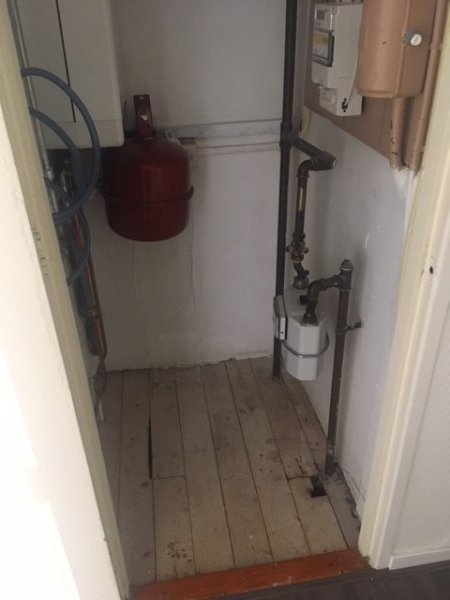

Beste klussers,
Graag wil ik in mijn appartement mijn wasmachine in het CV-hok zetten. CV blijft wel gewoon bereikbaar, je kunt de kap er nog makkelijk afhalen. Alleen twijfel ik over de volgende dingen:
- Het display van de gasmeter is niet meer af te lezen. het is wel een slimme meter, dus de standen kan ik gewoon doorgeven. Eens in de 3 jaar de wasmachine even naar voren schuiven vind ik ook geen probleem.
- De machine komt ongeveer een halve centimeter voor het expansievat te staan en op een halve centimeter afstand van de waterleidingen. Is dit een risico? En zo ja, wat kan ik doen om het risico te verkleinen?
Dat is zeker een risico, als de machine aan de wandel gaat kunnen het vat en/of de leiding worden vernield, een halve centimeter stelt bij een centrifugerende wasmachine niets voor.
Oplossing is de machine verder van het vat en de leiding zetten.
De machine in elk geval goed waterpas en stabiel zetten
Ik kan overal nog bij, maar de gasmeter is in een rare hoek geplaatst, waardoor het display net geblokkeerd zou worden door de wasmachine. Ik wil natuurlijk niet het risico dat de leidingen beschadigen, ik zal kijken of de netbeheerder de gasmeter iets kan verplaatsen, dan is er meer ruimte. Het expansievat zou ik zelf kunnen verplaatsen?
Wellicht een optie om op je muur iets te monteren dat verder uit de muur steekt dan je leidingen? Dan kan je in principe als hij aan de wandel raakt de gasleidingen niet meer raken. Al is een halve cm wel erg weinig werkruimte natuurlijk
Goed idee, een soort beugel om de leidingen zodat de wasmachine daar tegen stoot als hij toch te veel beweegt.
Als de gasmeter verplaatst wordt heb ik wel iets van 2,5 cm aan beide zijden. Niet ruim maar lijkt me wel ok.
Gasmeter verplaatsen... tuurlijk. Dat is slechts 700 euro.
Expansievat kun je wellicht hoger monteren.
Stalen beugeltje om dingen te beschermen kan natuurlijk ook.
Ja, gasmeter verplaatsen is niet ideaal vast niet goedkoop en netbeheerders staan niet bekend om hun efficientie. Maar het alternatief is dat de wasmachine in de keuken staat en die is al zo klein. Dan los ik het liever zo op!
Je kunt toch gewoon de hoogte in met dat expansievat?
En dan iets aan de muur zodat die leidingen niet geramd worden door de machine.
700 euro aan de netbeheerder geven voor zoiets zou ik echt niet doen.
Ik heb geen hele goede foto, omdat ik de sleutel nog niet heb, maar hier zie je wel ongeveer de situatie.
Aan de linkerkant lopen dus nog 2 buizen.
Sorry hoor maar dit gaat niet, de vloer is niet sterk genoeg voor een wasmachine, er moet eerste een nieuwe vloer gemaakt worden met behulp van zwaluwstaarplaten.
Ook de gasmeter moet of verplaatst of de aansluitingenmoeten veranderd worden zodat alles verder naar de muur komt.
Het expansievat moet hoger geplaatst worden.
Ik denk niet dat het is toegestaan een meter te blokkeren. Deze moet altijd bereikbaar zijn. Ook in geval van calamiteiten.
Voor het onderhoud aan de cv is het ook niet erg aan te bevelen. Je monteur gaat dit niet leuk vinden.
Beter op zoek naar een andere plek.

De vloer gaat sowieso aangepakt worden, zal er extra op letten. En dan gasmeter en expansievat verplaatsen dus.... Plus jaarlijks wasmachine verplaatsen als monteur komt. Dat doe ik liever dan elke keer dat ik in de keuken ben irriteren aan de onhandige plek van de wasmachine.
Bovenlader zou overigens ook kunnen, die is smaller?
Ik bedoel... als het goed is komt de CV monteur 1 keer per jaar voor controle en dan kan ik die wasmachine wel verplaatsen.
Gasmeter moet wettelijk eens in de 3 jaar door een meteropnemer gezien worden. In de praktijk is dat nog veel minder vaak.
Een bovenlader zou in deze situatie inderdaad handiger kunnen zijn. Die heeft als maat meestal 45cm breed, waar een voorlader 60 cm breed is.
De overige maten: diep ca 60 en hoog ca 85 cm zijn meestall hetzelfde voor bovenlader of voorlader.
Het makkelijks is als je zelf even wat sites van leveranciers bekijkt wat de maten exact zijn. Gaat het om teweedehands, dan kub je eventueel proberen een handleiding van dat apparaat te vinden en te kijken welke maten daarin staan. Of vragen bij de verkoper.
Ook als je een bovenlader gebruikt is het verstandig beugels te maken die zorgen dat de wasmachine tijdens centrifugeren niet net tegen of door leidingen of andere aldaar aanwezige spullen heen walst.
