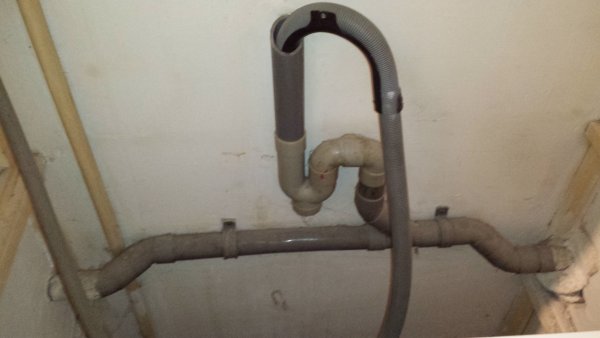

Onze wasmachine zit op deze afvoer aangesloten. Nu willen graag ook een vaatwasser er op aansluiten.
Wat is de beste oplossing hiervoor en kan ik dat makkelijk zelf doen.
Ik hoop op jullie wijze advies
Maak links van de bestaande afvoer een sifon zoals die er nu ook zit.
Zet de afvoer vast met een beugel of een schroef in het schuine stukje.
Gebruik de wasmachine en de vaatwasser niet tegelijk, daarvoor is de afvoer niet geschikt zoals die er nu ligt.
Hawk2003
Kan ik ook boven de bestaan chifon een Y-splitsing plaatsen of levert dit problemen
Zou ook kunnen maar het t-stuk zo laag mogelijk boven de sifon en de pijpen zeker 30 cm boven het t-stuk laten uitkomen, dit om overlopen te voorkomen.
