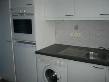

Zou iemand een 'echte' foto kunnen uploaden van een opstelling als deze?

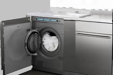

Foto laat zien wat ik bedoel:
Lijkt mij moeilijk realiseerbaar. tenzij je erg groot bent en het werkblad erg hoog wilt plaatsen. Daarbij moet je een hele vlakke wasbak hebben en een hele platte sifon of ruimte maken achter de machines.
Daarnaast kun je ook niet fatsoenlijk voor de wasbak/ spiegel staan als je het zo plaatst. Je schopt de hele tijd met je voeten tegen de wasmachine en droger. Tenzij je het werkblad ver naar voren laat uitsteken maar dan lever je weer kostbare ruimte in.
Dat extra deurtje voor de wasmachine is mooi gemaakt lijkt me niet praktisch. Houdt er ook rekening mee dat een wasmachine best wel beweegt als deze bv. centrigufeert. Je moet de machine dus niet opsluiten want dan rammelte op den duur je kastje uit elkaar. ;)
