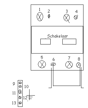

Zoals je ziet is dit een poging tot tekenen van de binnenkant van mijn instalatiekast.
Kast 110x220mm
2 installatieautmaten 1 polig +n 16 A
Kan iemand me vertellen onder welk nummer welke draad moet?

Je hebt 3 fasen dus kun je dat ijzerenstaafje verwijderen. Die andere U vormige doorverbinding laten zitten. Op de oude kast zaten 3 Bruine en 1 Blauwe draad. 1 van de bruine is nu overbodig. Kijk even in de grote kast welke het meestbelast wordt en verwijder deze.
De overgebleven Bruine sluit je aan op de punten die voorheen met het staafje (Is overgens blank 6 mm²) werden doorverbonden, voor alle duidelijkheid de linkerkant van de automaten grote kruiskopschroeven.
Zorg ervoor dat de draden goed vastzitten maar pas op dat je ook weer niet zo hard draait dat er iets afbreekt !. De blauwe komt dan vanzelfsprekend op de 2 contacten die nog met elkaar doorverbonden zijn.
Ik ben er wel vanuit gegaan dat de interne bedrading iets dikker (Min 4 mm²) dan de afgaande bedrading. Zeker voor de Blauwe is dit belangrijk.
Succes

Vandaag is er een buurman, die bij een installatiebedrijf werkt, naar mijn meterkast komen kijken en die heeft de kast voor me gemaakt.
De draden vanaf mijn aardlekschakelaar
  1. Hij heeft de twee zwarte draden van mijn oude kast verwijderd en de bruine op schroef 5 gedaan, tussen 5 en 7 heeft hij het ijzeren staafje laten zitten.
  2. De blauwe draad heeft hij op schroef 6 gezet, en hij heeft wederom het ijzeren U-tje laten zitten.
  3. De aarde draad kwam niet vanaf de aardlek maar vanaf de stoppenkast erboven en heeft hij op schroef 11 gezet
De draden van de twee stopcontacten, ik heb daarvoor twee kabels gebruikt en keurig in twee aparte pvcbuizen gedaan.
  1. De 2 blauwe op schroeven 2 en op 4;
  2. De 2 bruine op schroeven 1 en 3;
  3. De 2 aarde op schroeven 9 en 13.
Dus eigenlijk precies zoals Ronald gezegd heeft met één verschil dat Ronald het staafje weghaalde tussen schroef 5 en 7 en er een van de zwarte draden op zette plus natuurlijk de bruine.
De vraag van mijn buurman was dan ook aan Ronald waarom niet dat staafje te laten zitten en alleen de bruine erop te zetten in plaats van een bruine en een zwarte?
Groeten, Salis

En nu een vraag van mij.
Stel ik was eigenwijs en ging zelf prutsen en zette vanaf de aardlekschakelaar de blauwe op 5 en de bruine op 6 en boven vanaf de stekkers de blauwe op 1 en 3 en de bruine op 2 en 4...
Dus alles eigenlijk in spiegelbeeld wat gebeurd er dan? Of maakt dat niet uit zolang je maar blauw op blauw doet en bruin op bruin?
Ronald42
Je kast zit nu dus op 1 fase werkt prima geen probleem.
Ik zou het niet gedaan hebben, omdat als je beide apparaten hebt draaien en wellicht nog iets op die fase de hoofdzekering zou kunnen springen.
Deze zal hoogstwaarschijnlijk 25 A zijn dus een maximale belasing van 5750 W wasmachine en droger zullen beide rond de 2200 W zitten dus reken maar uit. Het is niet gezegd dat het fout gaat en als ze dus op een verder onbelaste fase zitten gaat het gewoon goed.
Bij sluiting zou er dan nog spanning op het apparaat blijven staan omdat alleen het linker contact is beveiligd. Deze gaat dan ook uit.
Door een mechanishe constructie is het niet mogenlijk deze handmatig alleen aan te zetten. De Nul is "slechts" een schakelaar niets meer indien je de groep handmatig uitzet gaat de fase altijd mee.
