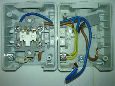

Ik probeer in de badkamer van m'n nieuwe huis een wasmachine en droger aan te sluiten.
De vorige bewoner had al 2 schakelaars gemonteerd:
Makkie dacht ik, totdat ik zag dat beide schakelaars gevoed worden door één aansluitpunt (komt binnen bij de rechterschakelaar).
Normaal gesproken komen er in elke schakelaar onderin 2 draden binnen van een apparaat, alleen nu zitten daar dus andere draden in (ik neem aan als gevolg van het splitten).
Iemand die mij misschien kan vertellen hoe ik mijn wasmachine en droger nu aangesloten krijg?
Het is overigens niet de bedoeling dat beide apparaten gelijktijdig aan staan.

Het lijkt me beter om deze schakelaars weg te halen en een speciale schakelaar te kopen waar je je droger en wasmachine op aan kunt sluiten. Met die schakelaar kan je kiezen, óf wassen of drogen.

Ja, dat idee had ik al, want dit ziet er niet goed uit.
Er is misschien één maar, kan ik wel zo'n was- droogschakelaar aansluiten als er niet meer dan een paar draadjes uit de muur komen?
Ik meen namelijk gezien te hebben dat bovenin die schakelaars een draad / stukje PVC gaat, en dus niet de blauw / bruin en geel / groene draden.

Waar komen die draden eigenlijk vandaan? Zo door de bodem geboord?

:shock: ja dat klopt Gerrit, en wat mag de schakelaar aan vermogen schakelen? (ook soepel draad gebruikt?)
Volgens mij zitten er wel wat haken en ogen aan.

De draden komen uit de muur. Die heeft de vorige bewoner aan laten leggen, want ik neem aan dat het er niet zo zat (bouwjaar van het huis is rond 1970).
Nu heb ik zo'n wasmachine-0-droger schakelaar gekocht, blijkt dat die draden uit de muur weer te kort zijn.
Ik kan wel janken, ik ben in staat om de droger in een andere kamer te zetten.

Is het niet mogelijk om nieuwe draden te trekken?
