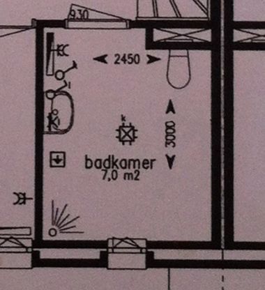

Hallo allemaal,
In het najaar ga ik verhuizen naar een nieuwbouwwoning. De wasmachine- en drogeraansluitingen bevinden zich op zolder maar daar wil ik gaan slapen. De badkamer is ruim genoeg en eigenlijk wil ik daar dus de aansluitingen. Het was niet mogelijk die als meerwerk te laten aanleggen, wel zelf (laten) doen achteraf.
Dit is een plaatje van de badkamer:
Vraag is dus: kan ik de wasmachine en droger (die staat erbovenop) wel in de badkamer aansluiten, zo ja, waar? En ook belangrijk: hoe ingrijpend is het (de badkamer wordt betegeld opgeleverd...) en wat is het kostenplaatje?
De meterkast bevindt zich recht onder de rectheronderhoek van de badkamer.
Ik ben wel een beetje handig maar met de combi water en electriciteit neem ik uiteraard liever geen risico.
Groeten van Paula

De hoek rechtsonder, is eigenlijk de beste en enige oplossing, om de wasmachine en droger daar te plaatsen.
Je zult dan wel moeten zorgen, dat daar een afvoer zit, en een water aansluiting.
Ook zal er stroom naar toe gelegd moeten worden.
Als je de wasmachine en de droger tegelijk wilt gebruiken, zul je moeten zorgen, dat de stroom van 2 aparte groepen komt.
Als je niet tegelijk gaat wassen en drogen, dan is 1 aparte groep met een aparte keuze schakelaar mogelijk.
Zoals al aangegeven, kan de stroom en waterleiding vrij eenvoudig vanuit de onderliggende meterkast vandaan komen.
Alleen de afvoer zal misschien een probleem zijn, om die zonder veel breekwerk aan te leggen.
Of het moet zijn, dat de standleiding van het riool ook in de meterkast loopt, maar aan de tekening te zien, loopt die in de leidingkoof achter het toilet.
Ik ben vandaag voor het eerst gaan kijken in het huis in aanbouw. De afvoer van de wc gaat inderdaad daarvandaan naar beneden, dat was nog te zien. Ik zal de volgende keer aan de uitvoerder vragen of hij weet waar de afvoerleidingen lopen. Het was een optie om in die hoek een bad te laten plaatsen (à 1500 euro :cry: ) dus je zou zeggen dat er een afvoer in de buurt moet zijn. Of ms hadden ze die alleen gelegd als je het bad bestelde... dat kan natuurlijk ook.
Misschien een raar idee, maar kan de afvoer van de wasmachine niet naar het putje van de douche lopen? Of zeg ik nu iets heel stoms?
Dat deden ze vroeger ook men zaagde een hoekje uit de deksel van de doucheput, dus het kan wel alleen is het misschien geen mooi gezicht
