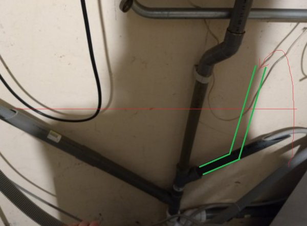

Bij het afpompen van de wasmachine stroomt de afvoer over. Zowel links waar de wasmachine afvoer (40mm) erin zit als rechts bij de afvoer van de droger (het einde van die buis zit ook iets lager is 30mm). De afvoerbuis omhoog loopt maar de CV ketel.
Ik heb er soda doorgegooid, met de trekveer kan ik geen verstopping vinden. Als ik de tuinslang in de afvoer hang en vol aanzet loopt het water goed weg maar met de wasmachine niet.
Kan het komen doordat de afvoerbuis schuin is aangelegd of maakt dat niets uit?
Loodgieter bellen of is er nog iets dat ik zelf kan proberen?
Alvast dank voor het meedenken.
Bij de vorige wasmachine ging het goed,dit was wel een veel ouder model.
Nu gaat het sommige wasbeurten goed en sommige wasbeurten niet.
Nieuwe machines verpompen veel meer water, een afvoer van 32mm is te klein om zon dergelijke machine op te laten lozen de afvoer zal verzwaart moeten worden naar minimaal 40 mm en als t mogelijk is liever nog naar 50
Die ligt in ieder geval de eerste 4 meter goed op afschot. Het deel erna ligt in het beton van de vloer, dat lag er al en kan ik dus niet zien.
Ik vind het sowieso geen gezicht, maar dat doet er niet toe :) maar het zou kunnen dat doordat de buis schuin loopt er een beluchtingsprobleem ontstaat. Ik zou er even twee 45 graden sokken tussen zetten de leidingen netjes recht monteren met pijp die dan ook minimaal boeven de wasmachine uitkomt.
Ik zou de condensafvoer omhoog zetten zodat ie boven die lijn komt.
Je zei al water loopt verder goed weg.
Ik heb het aangepast zoals Frank aangaf, de afvoer loopt nu recht omhoog en is hoger. Het gaat nu goed, geen waterballet meer :) dank voor de reacties.
