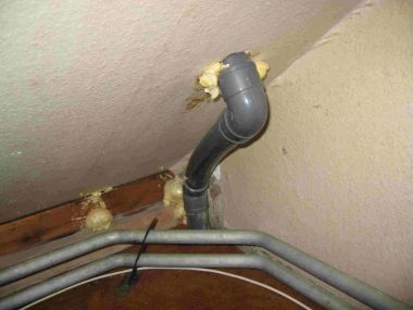

Kan iemand met mij meedenken over het volgende. Op de zolder staat onze cv ketel, hier wil ik de toevoer voor de wasmachine van aftappen. Een pvc pijp (zie afbeelding) wat volgens de makelaar de ontluchter is van het toilet in de badkamer wil ik gaan gebruiken als afvoer voor de wasmachine. Is dit verstandig?

Dat van die afvoer zal wel gaan; als ook de verbindingen lekdicht zijn. Sifon tussen wm en afvoer lijmen en klaar is Melvin.
Die ketel is wel een Combi?
Klopt, die kan met koppelstukken icm sifon weer gecorrigeerd worden. Kwa electriciteit is er al een apparte groep voor de wasmachine. Kan ik deze op 1 of andere manier doortrekken naar de zolder?
Dat zal wel de beste optie zijn. Bij voorkeur de draden on-onderbroken trekken vanaf de groepenkast naar de WCD op de zolder.
Hmmmm.....dan komt er een trekdoos met lassen; zeker bij een grootverbruiker als een wm is het veiliger de draden uit 1 geheel te trekken en dus niet te lassen.
