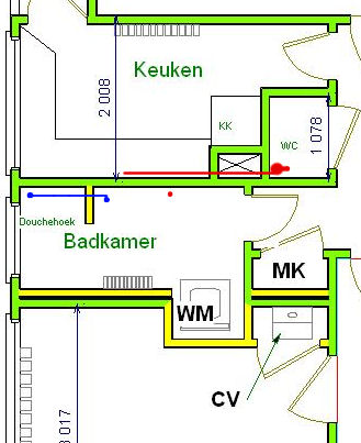

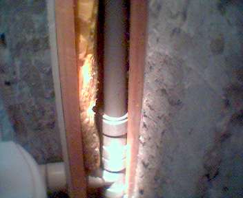

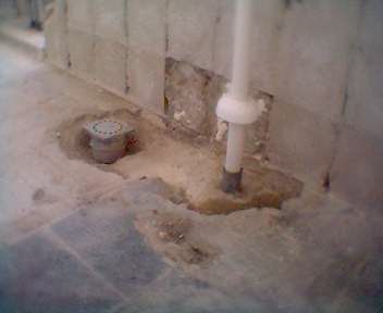

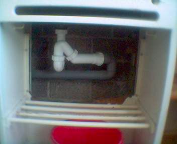

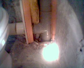

In een oude flat, waar nooit een wasmachine heeft gestaan! moet er nu wèl een komen. Da's leuk, maar er zijn twee slechte opties voor de afvoer van het afvalwater:
1: afvoer naar een 40mm leiding die voorheen dienst heeft gedaan als wastafelafvoer. Ik krijg dan ook 1 haakse bocht om aan te sluiten op de oude afvoer. De rest kan ik met 2x 45 oplossen.
2: Afvoer naar de 75mm afvoer in de keuken, maar deze loopt zo'n 40 cm boven de vloer en ik moet met m'n leiding door de dekvloer van de badkamer. Die kan ik wel wát ophogen, maar geen 45 cm!
Morgen maak ik foto's en die zal ik dan uploaden.
Op de plattegrond is de rode stip de voormalige wastafelafvoer. De blauwe lijn is de verplaatste doucheafvoer. Ik ben trouwens ook nog bang dat de doucheafvoer, net voorbij de wastafelafvoer, aansluit op dezelfde buis.
De rode lijn is de keukenafvoer naar de standpijp in het toilet. De keukenafvoer zit waarschijnlijk boven het T-stuk voor het toilet, aangesloten op de standpijp, vandaar de hoogte. De onderkant van het T-stuk voor het toilet zit onder vloerniveau, dus daar kan ik ook niets mee. De ruimte met het kruis erin is een ventilatieschacht en daar is alleen met veel hak- en breekwerk in te komen. Dus liever niet.
De leidingen in de vloer uithakken en vergroten ofzo gaat niet, want ze komen bij de onderburen uit het plafond (tja, die gouwe ouwe jaren 60).
Is de 40 cm hoogte van de keukenafvoer te groot? De opening van de afvoerbuis achter de wasmachine kan ik natuurlijk veel hoger houden. Er zou dan wel altijd water in de leiding onder de vloer staan.
Kun je op de achterkant van een T-stuk ook nog een zadelstuk lijmen, zodat ik eventueel naar de standleiding kan afwateren? Of komt het wasmachinewater dan door de wc omhoog?
Hoe groot is de kans dat het wasmachinewater via de douchput omhoog komt als de wastafelafvoer inderdaad op dezelfde (40mm)leiding zit?
Gr.,
Rob
