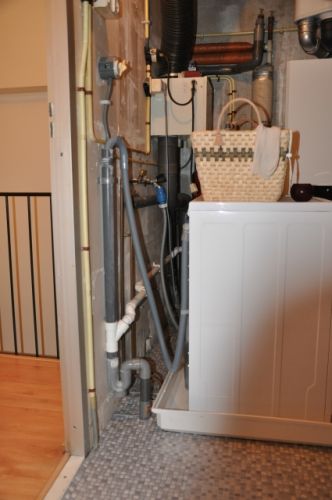

Enkele jaren terug is bij ons een nieuwe CV geïnstalleerd en is daarvoor een condensafvoer geplaatst die op de wasmachineafvoer uitkomt, d.m.v. een schuin T-stuk.
Dat ging altijd goed, totdat we een nieuwe wasmachine kregen. Als die afpompt, loopt het water terug door de afvoerleiding van de CV en loopt het water er daar uit, waardoor de hele vloer overstroomt.
We hebben al geprobeerd met ontstopper de leiding te spoelen en de sifon is ook helemaal schoon.
Ik zit met twee ideeën te spelen;
- in de condensafvoerpijp ergens een buis met schroefdop plaatsen en daar een emmer onder zetten. Dan moeten we na iedere was die emmer legen, maar het is tenminste beter dan dweilen
- in de condensafvoerpijp een keerklep zetten. Ik ben dan alleen bang dat het water er dan aan de bovenkant van de staande pijp uit zal lopen. Bovendien vraag ik mij af of het water van de CV niet belemmerd wordt door de keerklep?
Kan iemand mij hier advies over geven? Zijn er nog andere oplossingen mogelijk?
Hier is een foto van de situatie:
De witte leiding gaat naar de CV. Hij loopt misschien 10 cm af en vanwege de hoogte van de CV kan dit niet hoger.
