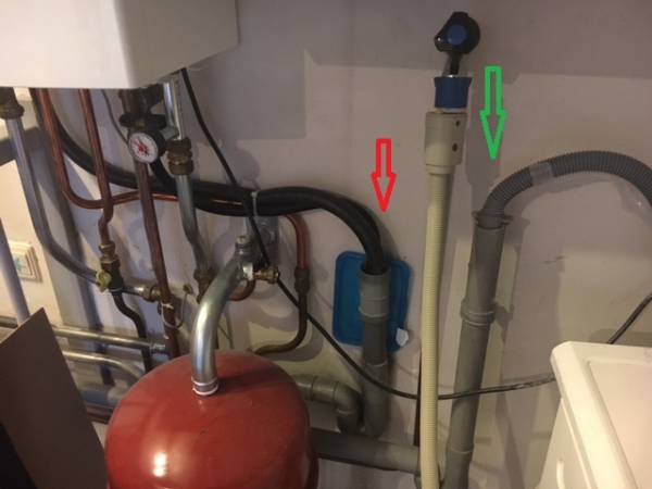

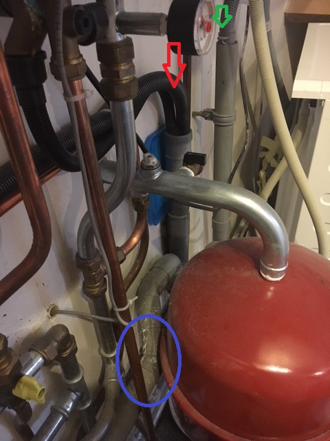

Hallo allemaal!
Het probleem: afvoerwater (of schuim van het wassen) komt uit de afvoer naar boven.
De kleurtjes op de foto's geven het volgende aan:
Rood: hier komt het water of schuim naar boven bij het draaien van een was. In deze buis, die aangesloten zit op de 'echte' afvoerbuis van de wasmachine, zitten twee water afvoerbuisjes van de verwarmingsketel.
Groen: In deze buis zit de waterafvoer van de wasmachine. Hier komt GEEN water of sop naar boven.
Blauw (zie foto 3 en 4): Op dit gedeelte komt buis ROOD en buis GROEN samen.
Extra uitleg: het water komt dus bij het wassen omhoog bij ROOD. Niet met liters tegelijk, maar wel een schoteltje vol. Deze buis is van boven open (omdat die twee slangen er in zitten van de ketel).
Het geheel wordt afgevoerd in de richting van LINKS (zie foto 1, buis loopt naar LINKS naar de centrale afvoer weg)
Mijn vragen:
* Moet de buis bij ROOD open blijven (ivm beluchting oid)?
* Hoe kan het dat het water omhoog komt?
* Kan in de buis bij ROOD niet gewoon dichtkitten oid?
Foto1:
Foto2:
Foto3 (gemaakt vanaf de rechterzijde):
Foto4 (gemaakt vanaf de linkerzijde):
ALLE TIPS ZIJN WELKOM! Bedankt!!!
Rood moet open blijven anders komt het in de ketel.
Je afvoer langs de trap is veel te klein zo te zien 32mm, beter is de leiding 50 mm te maken zodat het water beter weg kan.
Dat het water er bij de ketel uit komt is logisch: deze opening zit lager dan de wasmachine-afvoer. Grote kans dus dat de afvoer verderop (dus voorbij de samenvoeging van CV met wasmachine) redelijk dicht zit met (aangekoekt) gruis uit de condensafvoer van je CV.
Bij het wegpompen van het water loopt het niet snel genoeg door de afvoer weg en komt het water er uit de eerste laagst gelegen opening uit.
Duid inderdaad op een verstopping. Ik zou eerst eens proberen de leiding schoon te krijgen. Dit kan met bijvoorbeeld vloeibare ontstopper. Wel even goed de gebruiksaanwijzing lezen ! Vooral geen soda in de leiding gooien !
