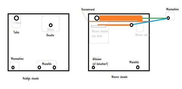

Kan ik een afvoer van een wasmachine (50mm) koppelen aan de afvoer van het toilet (110mm)?
Op de tekening is te zien dat de wasmachine in een andere ruimte geplaatst is en middels een muurdoorvoer naar een afvoer op de badkamer moet worden gebracht. Doordat de afvoer van het toilet verlegd is zou ik de wasmachine hieraan kunnen koppelen (groene lijn). Ik weet echter niet of dat mogelijk problemen oplevert.
Een andere optie is om de afvoer van de douche in de oude situatie af te takken naar de nieuwe douche en de wasmachine (blauwe lijn).
Ik lees allerlei verhalen over leegtrekken van sifons en het ontstaan van stank hierdoor.
Moeten er nog ergens beluchters geplaatst worden?
