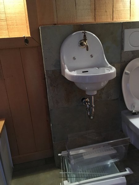

Graag wil ik links van dit wasbakje een wasmachine neerzetten, hoe kan ik dit zonder problemen realiseren? Water aanlsuiting heb ik al alleen de afvoer.
De pijp gaat als 32mm muur in waar een 4cmpijp in zit
Alvast enorm bedankt

Het mooiste is als je de afvoer op die 40 mm in de muur a kan splitsen. Een 40 mm sifon (wat je nodig hebt voor je wasmachine) stroomt veel beter door dan een 32 mm variant.

En dan gewoon T stuk van 40mm in de muur lijmen en dan horizontaal naar links naar een sifon?

Hoe is de situatie nu waar de afvoer uit de muur komt? Hoe zit de afvoer van het fonteintje daar op aangesloten? Dat is namelijk geen pvc afvoer zo te zien.

Hier zit een kunstof buis in de muur van 40mm
Het zwarte wat je ziet is een rubber verloop ring achtig iets. Dus er zal wel een buisje in moeten van 32mm op de nieuwe 40mm weer op aan te sluiten.
Er moet een sifon in de afvoer en die hoort bij een wasmachine zo laag mogelijk te zitten, dat betekent een sifon onderaan in de muur maken, de afvoer van de wastafel kan op dezelfde plek blijven zitten.
Een sifon op dezelfde hoogte als de aansluiting van de wastafel is te laag, het risico dat de afvoer overstroomt is dan groot.

Oke, dus even tegeltje weg kappen en daar aansluiten?

Je kan ook nog proberen om met een dozenboor een groter gat te maken in de tegel. Eventueel eerst een gat in een plank boren om de boor op de juiste plaats te ondersteunen.

En dan? Kun je nog niet bij de afvoer. Of bedoel je iets anders?
