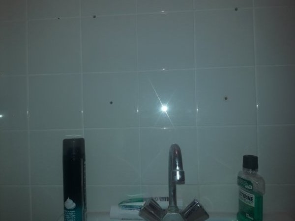

Wil de wasmachine verplaatsen naar boven, echter is het zo dat daar geen wasmachinekraan aanwezig is. Op internet wel gelezen over een keerklep die nodig is of misschien een waterslagdemper maar kom er niet echt uit.
Weten jullie misschien een handige oplossing om het toch veilig aan te sluiten?

Plaats even een foto van de situatie met daarop hoe de huidige kraan is aangesloten.
Ook de afvoer is van belang, een 32mm afvoerleiding is te krap voor moderne wasmachines.

Hij moet op een normale douchekraan aangesloten worden, deze is hetzelfde als bijvoorbeeld de keukenkraan. Wasmachine staat nu beneden aangesloten op een echte wasmachinekraan.

Zitten de leidingen voor de douchekraan in het zicht? Kan je daar op aftakken? Wat is een normale douchekraan?
NMGN-024

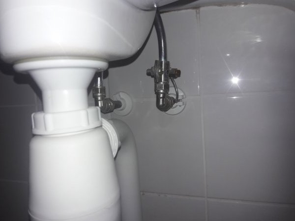

Kopje van de kraan in de douche is 2 CM. Het is de bedoeling dat de wateraanvoer van de wasmachine op deze kraan komt te zitten. Wil dit een bepaalde tijd zo houden totdat ik de waterleiding daar afgetakt heb. Heb onderstaande foto's gemaakt.

Ik zou het niet zo doen. De kans dat de aansluiting los schiet is veel te groot. Vervolgens gaat met geluk de wasmachine in storing. Of de was is naar de knoppen.

Is die wastafelkraan wat je bedoelt met douchekraan?
NMGN-024
Dat is inderdaad zo.

Als je het goed wil doen moet er een aansluiting gemaakt worden onder je wastafel, hier moet een T-stuk tussen en dan een muurplaat en een wasmachine kraan met keer klep.
en niet zo op de kraan want daar zit geen keerklep in.

Hooguit een uurtje werk en een paar tientjes aan materiaal... Dus regel eerst de aansluiting voordat je de wasmachine verplaatst.
