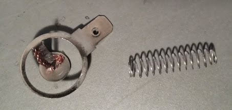

Mijn wasdroger droog niet nadat ik snaar, glijblok en viltbanden vervangen en alles gemonteerd.
Blijkbaar ondanks lijk me alles in orde en zelfs verwarming/blazen ook goed toch droog niet.
Heb gezocht via klusidee en er werd beweerd dat meetborstel die op trommel geleid aan voor/bovenkant nabij bediening moet aanwezig.
Maar ik weet het niet hoe die eruit ziet?
Ik betwijfel nadat ik internet gevraagd via en hun reactie gekregen:
Is dit wel juiste onderdelen voor borstel die tegen trommel ipv bij aarding aan as van trommel?
Zie graag reactie!
Ik heb gevonden dus via internet die expertshop toch gelijk dat dit juiste onderdelen die sleepborstel voor tegen de trommel, zie foto!
Zie witte vierkant met zonder grijze borstel erin, alleen veer die is namelijk afgebroken!
Grijze borstel moet op trommel contact vandaar heet sleepborstel genoemd in plaats van meetborstel oftewel meetstift!
Je kunt hem links van witte vierkant door klep omhoog halen en haal hem van achter uit dan zie je volgende foto!
Afgebroken zonder grijze borstel zoals je ziet op internet!
Goed he! :D
Ik wacht op nieuwe die ik besteld heb.
Met vriendelijk groet Speedboat :super:
Ik had hetzelfde voor verleden week : viltband, glijblokjes en snaar vervangen.
Maar de cyclus werd na een achttal minuten afgebroken.
Dankzij jouw bericht heb ik opnieuw wat bijgeleerd: het is inderdaad zo dat de vochtigheidsmeting gebeurt op basis van een weerstandsmeting tussen voorkant van de trommel en de achterkant (dit is ook de reden dat de trommel in het midden een isolerend stuk heeft).
De metalen borstel was bij de vermelde werkzaamheden er uit gevallen, zodat weerstand oneindig was en dus de betekenis had van kurkdroog. Ik heb deze borstel er terug in gezet (geen nieuwe gekocht), en droogkast werkt opnieuw.
