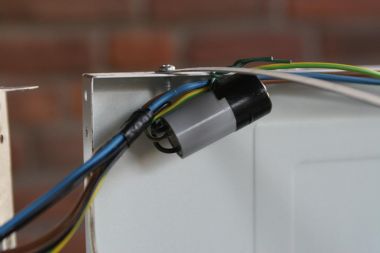

Dag beste uit de brand helper van de klussenaar.
ik heb een vraag over de bovenomschreven droger.
uit elkaar gehaald want de schakelaar van de deur werkte niet meer goed.
schakelaar weer gemaakt, echter bij het plaatsen de achterwand en daarmee de bedrading kom ik er achter dat ik niet meer precies weet hoe het zit :oops: Blauw is natuurlijk de 0, bruin de fase, groen-geel de aarde. ok dat gaat nog. Maar er zit ook een klein bruin draadje die komt van een soort condensator. op de condensator of wat dat dan ook is zit ook de fase en de nul aangesloten. moet ik dat draadje wat hieruit komt op de aarde aansluiten?

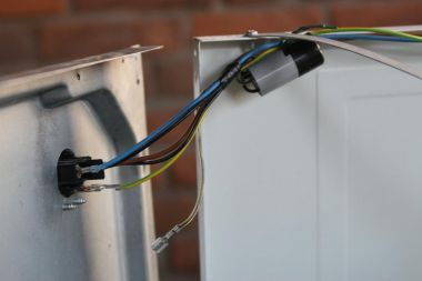

Nou de foto's zijn gereed.
Uit de "condensator?" komen drie draadjes. twee zijn er zwart, die zitten op de fase en de nul. Er komt ook een bruin draadje uit. Moet die op de aarde?
Zo moeilijk is het nou ook weer niet een foto te bekijken :wink:
Wanneer u dat draadje bedoelt dat los hangt op de eerste foto dan moet die op de aarde.
Dat draadje is niet bruin maar blank, de kleur van de isolatie telt en niet de kleur van de koperen draden.
