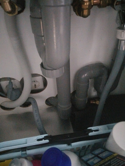

Er is een nieuwe keuken geplaatst en stroomt het water over als ik een half volle wasbak leeg laat lopen, het water komt dan uit de afvoer voor de vaatwasser. Kan dit bijv. een ontluchtingsprobleem zijn?
Plaats ook even een foto van het hele kastje, het onderste stukje afvoer is zo niet te zien.
EPL79
Op verzoek, hierbij een foto van het geheel
Dat is niet van het kastje, ik bedoel de afvoeren in het kastje.

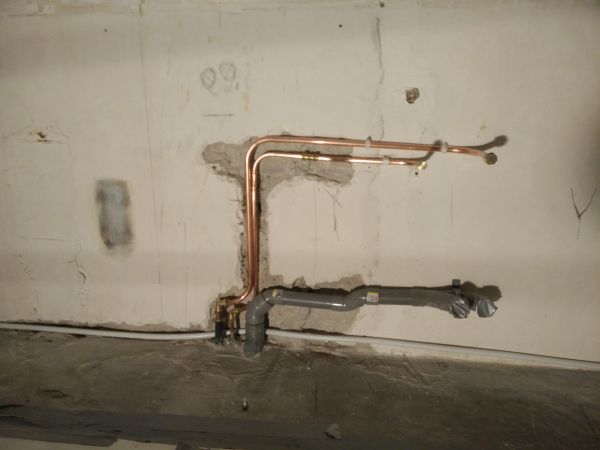

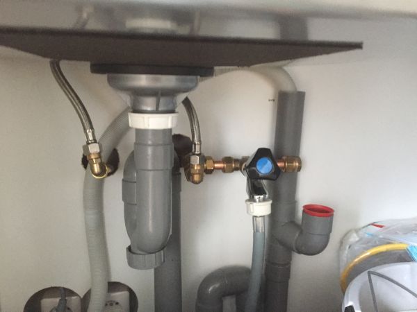

Ik heb een extra foto toegevoegd :)
Er kan een beginnende verstopping zitten in de buis die in de vloer ligt maar het kan ook een gebrek aan ontluchting zijn.
Loopt er een ontluchtingspijp naar boven door het dak ?
EPL79
Er loopt alleen een afvoerpijp naar het dak voor de Itho, geen idee of dat nog ergens anders voor gebruikt wordt?
Normaal gesproken niet.
