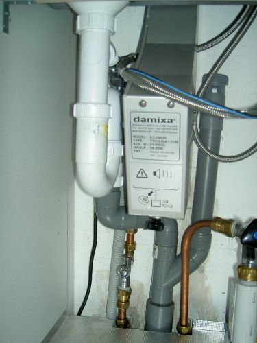

Ik heb een probleem met mijn wasbak afvoer in mijn keuken. Als ik daar een emmer in leeg gooi van ongeveer 5 á 6 liter water duurt het meer dan 1 minuut voordat al het water is weggelopen.
In een andere wasbak in mijn badkamer duurt dit slechts 20 seconden.
Nu kunnen het 2 dingen zijn denk ik.
1 - de afvoer zit ergens verstopt
2 - de aansluiting in mijn keuken van de wasbak naar de afvoer is niet goed
2 heb ik gedeeltelijk kunnen testen door de sifon los gehaald en een emmer eronder gezet en dan 5 liter water wegspoelen duurt dan maar 15 seconden. Het moet dus na het sifon misgaan.
Na de sifon zijn er nog 2 90 graden bochten naar de afvoer naar beneden.
Zijn dit te veel bochten voor een goede afvoer of maakt dit niet uit?
Zie foto voor de situatie.
Er zit een beluchter, dat is op zich goed. Wat gebeurt er als je het dopje van de beluchter er af haalt en het rubberen rondje er uit haalt en dan weer een emmer water door de wasbak gooit (met de sifon er weer op uiteraard)?
Is de beluchter schoon van binnen? Zo ja, en het water loopt na het terugplaatsen van de beluchter nog slecht weg dan zit er verderop in de afvoer een verstopping. Probeer dan met een ontstoppingsveer de boel weer los te krijgen. Flink wat huishoudsoda opgelost in heet water wil wel meehelpen om de verstopping vrij te maken.

Ja als ik de emmer dan leeg gooi loopt het als een speer weg maar komt het uiteindelijk door de pijp van de ontluchter eruit.

Hangt ervan af, kwam er veel water uit? Zo ja dan denk ik dat er toch een verstopping zit. Haal het dopje en het rubbertje er nog eens uit en laat dan de kraan eens een tijd lopen. Als dat goed gaat gedurende lange tijd dan is er geen verstopping en lligt het aan de positie van de belucht
Ja dat had ik idd net gedaan en dat gat gewoon goed. Het is alleen als ik een plons water ineens door heen jaag. Dan komt er op het laatst iets over heen. Niet echt veel maar goed.

Woh, dan gaat ie als een speer maar komt het er ook bij de beluchter eruit.
Dat wijst op een (begin van) een verstopping of van een beperkte doorlaat in de afvoer en niet op een verkeerd aangesloten gootsteen.
Nu weet ik het niet meer. Geen verstopping, een beginnende verstopping. Ik huur voor de zekerheid wel zo'n ontoppingsveer en als dat niet helpt zal toch de beluchter de boosdoener zijn :?
De beluchter is de boosdoener niet, wanneer het water niet weg wil heeft dat te maken met een verstopping of met tegendruk door te weinig doorlaat, dat kan dus ook een beginnende verstopping zijn.
Ok maar hoe verklaar je dan dat als ik het rubber uit de beluchter haal de wasbak wel goed leeg loopt? Ik ben het spoor even bijster nu.
Omdat een gedeelte van de lucht kan ontsnappen.
U schrijft ook dat het water uit de beluchter stroomt wanneer er behoorlijk wat water door de afvoer gaat.
Dat zou niet kunnen wanneer de afvoer verderop alles goed kan verwerken.
De loodgieter zal de beluchter geplaatst hebben, omdat als je ergens anders water weg liet lopen de gootsteen stond te borrelen.
Dit euvel is daarmee verholpen, maar als de gootsteen zelf niet goed wegloopt, zit er inderdaat ergens een (beginnende) verstopping.
Dus probeer het eerst eens even met een ontstoppings middel, of veer.
Lult het dan nog niet, laat er dan een ontstoppings bedrijf bijkomen om de boel eens goed schoon te maken.

Ik zou er meer voor gaan om onderste T-stuk met beluchter er uit te halen leiding met 45 graden bochten verder naar de syfon deze te vervangen in een syfon met beluchter is in het zelfde model te verkrijgen
Want dan werkt de beluchting beter, want er zit tegen werking in de leiding, maar dan in de 50mm leiding dus verder weg.
Want afvoer is raar geplaats ivm dat damixa kastje.
