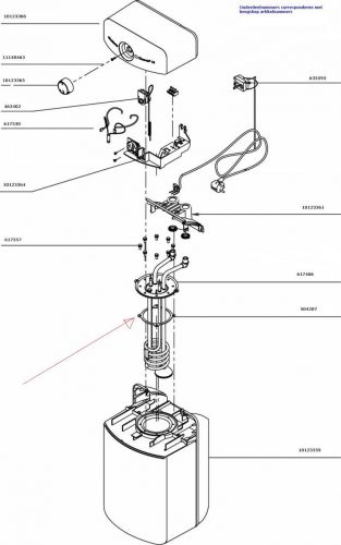

Bovenstaande klopt geheel. mits je een boiler hebt van het merk wat begind met een D en eindigt op OP en I eindigt op UM. van deze boilers kun je bij de betere vakhandels een losse afdichting van het verwarmings element halen.
zie foto
komt het ergens anders uit dan zit er niets anders op dan de boiler te vervangen anders wegen de kosten niet tegen elkaar op.
als je dit gaat vervangen OOK de inlaatcombie natie vervangen.
van de andere merken weet ik niet of je deze lose onderdelen kunt bestellen.
