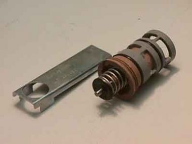

C Cdendrijver 21 jan 2008 #1 Warmwater word heet en weer koud cv water temperatuur loopt op naar 88 graden en slaat dan af na een 20 sec slaat hij weer aan wie kan mij helpen vr gr chris
Utreg Vaste Beantwoorder 21 jan 2008 #3 Binnenwerk klep blijft hangen,of uw driewegmotor defect. Word de cv warm tijdens het warmwater tappen? Als die warm word onderstaande vervangen,binnenwerk klep. Probeer de zoek functie eens met driewegklep.
