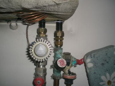

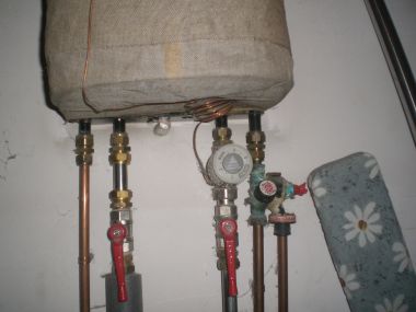

We hebben stadsverwarming met een warmtewisselaar van KVM (Deens). Is nu 18 jaar oud. We hebben via delfde wisselaar nog wel warm water voor de verwarming, maar niet voor het tapwater. Kranen stromen wel (koud water)
Neesje
Als je de thermostaatkop waarop Danfoss KOVM staat, de grijze op het plaatje eraf haalt zit daarachter een pennetje wat je in kunt drukken en daarna moet deze weer terugveren.
Als dit niet werkt moet deze klep vervangen worden.
Is een bekend euvel.
Kan het op de foto niet helemaal goed zien maar als ik het juist hen dan heeft deze klep aan de bovenkant 2 aansluitingen en onder 1, dit is een Danfoss RAVI klep.

Heb ik gedaan maar zie geen pennetje:
Neesje
Nee, klopt.
De hele knop moet eraf.
Achter de knop zit een ring welke met een schroefje vastzit, deze schroef er helemaal uitdraaien en dan de knop voorzichtig verwijderen ( wil nogal eens lastig gaan doordat het plastic hard geworden is door de warmte).
How
Het pennetje veert wel in en uit.
Neesje
Heb je wel warm water als de knop eraf is?
Nog even een gekke vraag om alles uit te sluiten, buren hebben geen last?
How
We hebben de knop weer geplaatst en weer warm water!!
Hartelijk dank Nees.
Neesje
Ga er maar vanuit dat je op korte termijn de driewegklep moet gaan vervangen.
