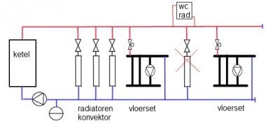

  • #28
Hein,
Als de installatie vlgs dit schema is opgebouwed zal eea aangepast moeten worden tw:
- vloerset hydraulisch neutraal
- wc rad aansluiten met 1 pijpssysteem, haaksventiel, hoge rad, rad hoog
- boven leiding monteren
- radiatoren met th-ventielen
- konvektoren met zoneventielen en als naverwarming gebruiken
- regeling aanpassen.
Een optie is met 2 ketels te stoken. De regeling wordt met 2 ketels eenvoudiger en overzichtelijker. Je gebruikt dan 1 ketel voor de vloersets.
Met de nodige aanpassingen zal je veel zuiniger stoken.Mvgr Bernhard

  • #29
bovenstaand schema kom goed in de buurt.
voor de zekerheid een complete omschrijving:
Aan CV zitten 2 lange leidingen met bijbehorende retour. Hierop zitten radiatoren met therm. knoppen. Staan niet vaak, en dan weinig, open. Aan een van de lange leidingen (de 30 meter) zit aan het einde de zoneklep met de vloerverwarming van de keuken. Deze is hydraulisch actief. Aan deze lus tevens de kleine WC radiator, met therm.kraan op stand 1 (deze dus wel continue open).
De woonkamer wordt verwarmd met een 3 groepsvloerverwarming icm 2 konvektoren. De vv zit achter een zoneklep, welke direct van de ketel aftakt. De konvektoren zitten niet achter een klep, ik hoopte de konv. niet nodig te hebben, en ze waren minder makkelijk achter klep te zetten. Ook geen therm.kraan op konvektor, wel beperkt open gedraaid (40%)
Ik heb een thermostaat in woonkamer en een in de keuken, welke respectievelijke zoneklep en daarna CV aan/uit zetten.
Als ik het advies goed begrijp:
1) VV keuken hydraulisch neutraal.
2) allebei de VV niet achter zoneklep
3) Konvektoren wel achter zoneklep, ik neem aan op losse thermostaat?
Mijn vragen tav advies:
a) waarom de WC radiator dmv een-pijp systeem? is behoorlijk ingrijpend ivm bereikbaarheid. Is alternatief afknijpen dmv voetventiel??
b) hoe ketel aansturen?? Dmv thermostaat in de keuken? Is het beter daar de modulerende Nefit therm. terug te hangen of kan ik beter de huidige aan-uit icm CV water op 60 graden?
hartelijk dank voor al het advies!! Hein
(we dwalen af van de topic, maar komen hoplijk dichter bij de oplossing).

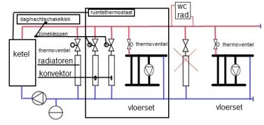

  • #37
Hein,
Hier een principeschema met een voorstel voor de regeling.
De convectoren en de vloerverwarming verwarmen overdag de ruimte.
's Nachts is alleen de vloerverwarming aan.
mvgrBernhard.
HeinJ
  • #38
Bernard,
bedankt, ik ga er mee aan de slag.
Hein
