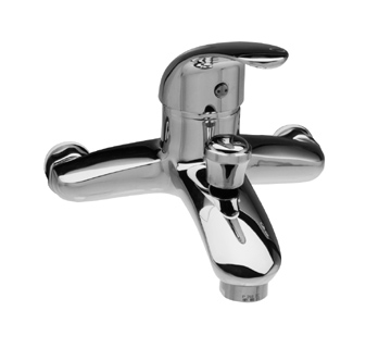

Heb je dit bij alle kranen zo, of alleen met de douche mengkraan?
En wat voor soort mengkraan is het in de douche?
Hoofdzakelijk bij de douche, aangezien ik het daar het 't meeste zelf merk, bad heeft ook last van hetzelfde probleem, duurt nu erg lang voordat het bad vol is, omdat de kraan op bijna allerheetst moet staan voor genoeg warmte. Kraan in bijvoorbeeld de keuken (veel dichter bij de ketel) heeft er wat minder last van.
Op beide bad en douche zitten 'Ideal Standard' kranen, zonder temperatuurinstelling oid. zo'n soort kraan is het, alleen dan veel ouder ;) maar hetzelfde concept
