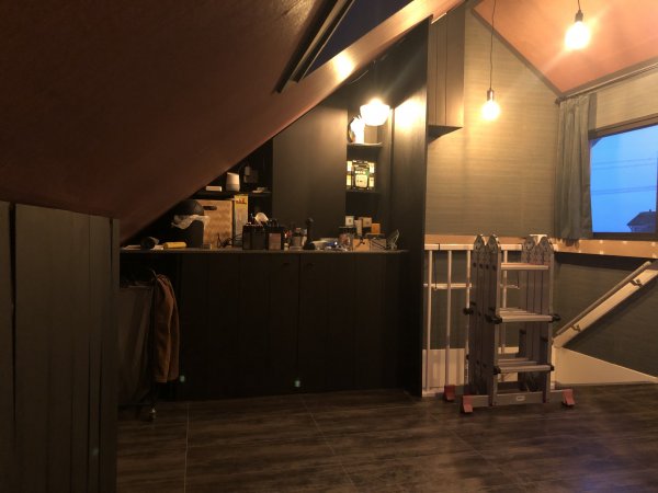

Hoi,,
Wij willen graag een wastafel met warmwaterkraan op zolder maken. De wastafel komt direct voor de CV (zie de foto’s). Kunnen we gewoon direct op de warm en koudwaterleiding onder de CVketel aansluiten? Zo ja, moet dan eerst iets afgesloten/afgetapt worden? En zijn er nog andere zaken om rekening mee te houden?
Bvd!
Ja eerst de hoofdkraan dichtdraaien, en dan beneden even de warm en koud water kraan open zetten zodat het water uit de leidingen kan lopen.
Bij de blauwe pijl sluit je het koude water aan, en bij de rode pijl het warme water. (zie foto)
Als je de leidingen aangelegd en aangesloten hebt, dan eerst beneden de kranen dicht zetten en de hoofdkraan weer open.
Koudwater dient aangesloten te worden op de rechtse koperen leiding daar waar de wasmachine kraan en de inlaatcombinatie zich ook bevind, de leiding aansluitwn onder de inlaatcombinatie
Bedankt voor de reacties zo snel al. Wij zijn fervent klussers maar met CVketels hebben we nog niet veel van doen gehad.. wat is een inlaatcombinatie? En puur uit interesse, waarom moeten de kranen open blijven staan tijdens het aanleggen van de nieuwe leidingdelen en dicht vóór het weer aansluiten van het water?

De wasmachine kraan zit links op de foto, bij de blauwe pijl.
En die zit ook voor de inlaat combinatie, dus geen enkel probleem, zoals ik het al geschreven had.
Als je de hoofdkraan dicht zet, en de kraan beneden open zet loopt de leiding boven leeg en is de druk er af.
Zo kun je hem dan doorzagen zonder dat het daar nat wordt.
En als je ze weer dicht zet nadien voordat je de hoofdkraan weer open zet, dan blijft het daar ook droog.
Ah dus gewoon zodat het water niet uit de kranen komt als je de leiding weer openzet :-) maar blijft er dan niet allemaal lucht in de leidingen zitten? Of kan dat geen kwaad.
