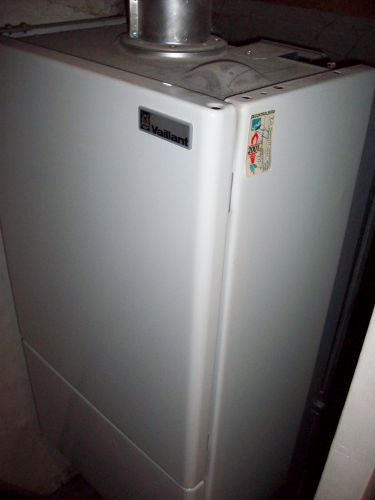

Help! Onze douche wordt warm en dan weer koud. De doucheslang én de douchekop zijn beide vervangen maar het probleem blijft terwijl, wanneer je de kraan aanzet voor het bad (zelfde kraan) blijft deze gewoon warm. Iemand enig idee wat hier aan de hand is en wat we nog kunnen doen?!
Bedankt alvast!
Groejes, Annemarie
Hebt u een geiser of een cv-ketel ?
Graag het merk en type vermelden.

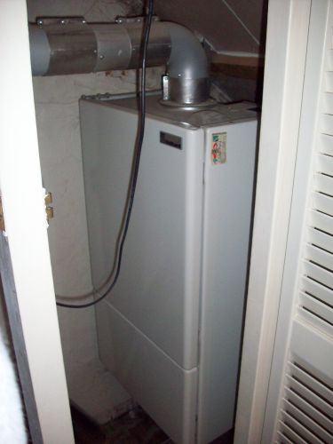

Het bouwjaar is in ieder geval 1997 en het is een Vaillant combiketel; de ketel is in zo'n positie ingebouwd dat we alleen maar de voor en zijkant kunnen controleren; ik weet niet of dit voldoende is?!
Bij deze foto's! En de ketel heeft 2 deuren, een kleine onder en een grotere erboven!
