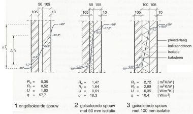

De keuken die ik aan mijn huis ga bouwen krijgt een plat dak met opstalan dakplaten Rc 2,5 en bitumen dakbedekking.Er is geen ruimte voor dikkere dakplaten. Nu overweeg ik om een berere isolatie te verkrijgen ook aan de binnenzijde isolatie aan te brengen tussen de balken. Gedachte is dat vanwege de isolatie aan de buitenzijde geen of niet zo snel vochtproblemen zullen ontstaan. Iemand die hier meer van weet?
In de Opstalan dakplaat ligt het dauwpunt boven in de laag isolatie die op de plaat zit. In die zone kan het geen kwaad.
Als je isolatie aan de onderkant van de Opstalan dakplaat gaat aanbrengen gaat het dauwpunt naar beneden.
Dit komt omdat er warmte met een lagere temperatuur, veroorzaakt door de jouw aangebrachte isolatie, richting buitenzijde gaat.
Het kan gevaarlijk worden als het dauwpunt in de buurt van de houten delen van je constructie zou komen te liggen.

Stel dat je aan de onderzijde ook 2.5 aan isolatie aanbrengt dan zit de temperatuursval tegen je dakbeschot op de helft.
Stel 20 graden onder tussen het plafond en -5 graden buiten.
Ter hoogte van het dakbeschot heerst een temperatuur van 7,5 graden. (officieel iets hoger maar dat wordt een moeilijk uitlegbaar voor de meeste)
Als het dauwpunt lager is dan 7,5 graad zal er nooit vocht in je constructie komen.
Als het binnen in de winter dus 20 graden is en de vochtigheidsgraad niet onder de 40% is er geen kans op inwendige condensatie.
In een normaal goed geventileerde woning kan dit geen kwaad dus.
Inwendig condenseren mag maar dan wel tijdelijk.
Kort gezegt loop je minder kans op vocht problemen als je een warm dak nog wat extra isolatie aanbengt. Maar overdrijf niet in de dikte binnen, het moet wel in verhouding blijven.
Met 5 cm mineraalwol zie ik geen probleem met dit voorstel.
Is dit duidelijk genoeg Peter?
Hier zie je in het plaatje wat de temperatuur doet in dit geval een wand maar voor een dak is het zelfde.
