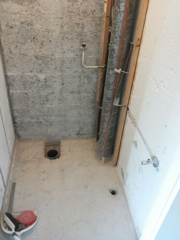

Ik ben aan een zwevende toilet op de eerste verdieping te maken. Ik wil de 110mm afvoer verplaatsen naar de muur via een sprongbocht. Ik heb al de beton vloer een beetje open gemaakt waar ik ben aan de beton wapening gekomen. De wapening zit alleen 4cm diep.

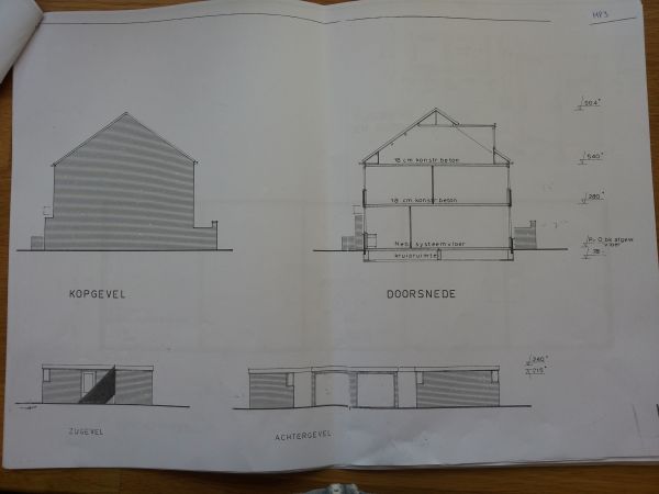

Het huis was in 1973 gebouwd. Volgens de bouwtekening de vloer is van 18cm konstruktie beton gemaak?!?!
Mijn vraag is mag ik door de ijzerwapening door slijpen zodat ik de sprongbocht inleggen kan? Is het beter een gat te maken door de hele vloer via een profesioneel bedrijf? Of heeft iemand een betere oplossing.
Ik heb liever niet de hele vloer hoger te maken.

Die dikke staaf loopt toch al niet door, dus een klein stukje inkorten is niet zo'n probleem.

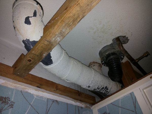

Ik hoop niet dat die ingekeepte houten balk veel te dragen heeft...
Bedankt voor de reactie IJkenhout. (Ik had geen email gekregen).
Het houten balk draagde niks aan. Het is daar alleen voor het oud plafond dat nu weg is.

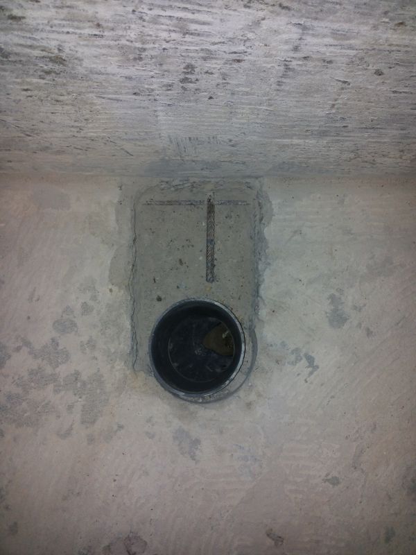

Ik heb een sprongbocht al gekocht maar zonder alle staal om weg te halen (inclusief die stuk langs de muur), past het niet meer in.
Dus, wat is nu een betere optie?

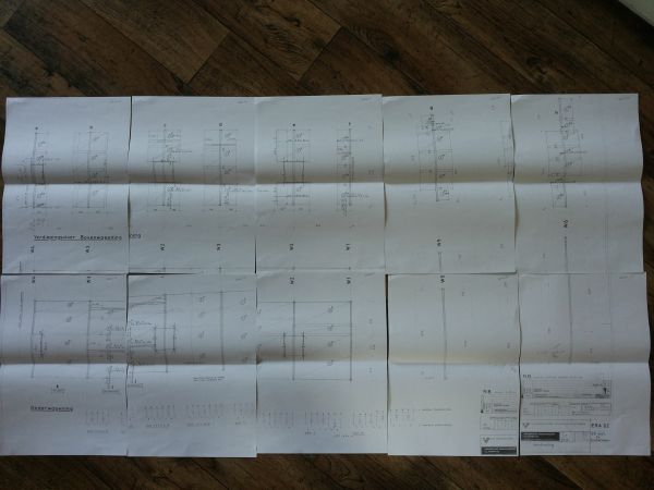

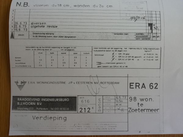

Ik ben al bij het stadshuis geweest waar ik heb een copie gemaakt van de bouwtekening die gaat over de betonwapening in de vloer en wanden op de verdieping.
Zou ik aan een constructeur vragen als ik kan alle staal weg halen?

Als ik de stuk staal dat uitstekt weg halen en de beton uitklappen van de muur naar beneden tegen de rand van de buis; denk je dan dat ik een nieuwe 110mm buis met bocht in kan lopen?

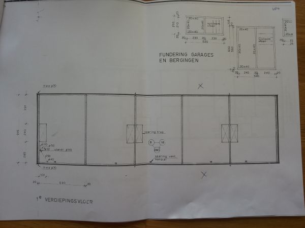

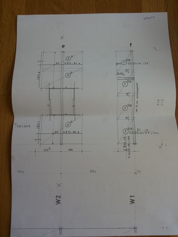

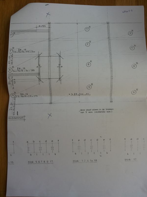

Wat voor vloer is het? Als je de tekeningen hebt, plaats dan maar wat.
Een bedrijf die gaten boort houdt zich meestal niet bezig met of het wel kan op die plek.
Het kan ook niet heel snel fout gaan, alleen voorspanwapening in de vloer mag nooit weggeslepen worden.
Zeker weten is uitrekenen door een constructeur. Maar een indicatie kunnen wij misschien hier wel geven aan de hand van de tekeningen.
Als je kunt een indicatie voor mij geven, vind ik dat prima. Cheers IJkenhout.

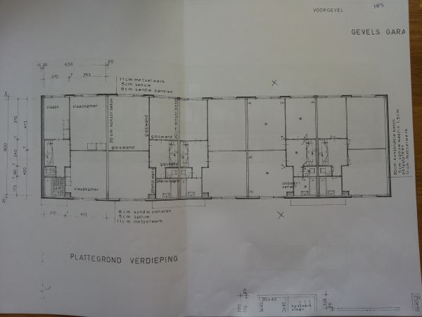

Ons huis is de tweede in een rij van zes huizen.
Ik heb een kruis geschreven boven en onder ons huis op de plannen. Ik hoop je kunt alles goed zien want het is een foto van een fotocopie een de image file wat kleiner gemaakt voor die web pagina.

Ik zou gewoon het cement/beton dat er in gegoten is eruit hakken tot de dunne staaf betonijzer, het dikke stukje betonijzer kan er uit, dat doet toch niets.
Het frame kunt u iets naar voren zetten met afstandsblokjes zodat de afvoer van het toilet precies boven de rioolpijp komt, het dunne betonijzer kan dan blijven zitten.
Voor zover ik het zo kan zien op de tekeningen ligt er in de badkamer een net en Ø12 extra. Dat is niet zo bijzonder. Geen probleem om die paar dingen weg te halen dus.
