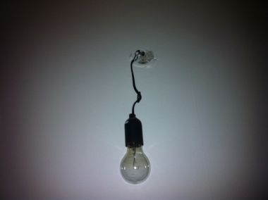

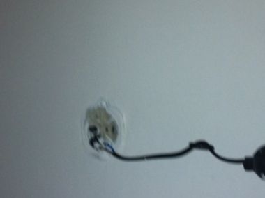

Als het helemaal officieel en netjes wilt doen, zou je een lasdoos in de muur moeten maken, een sleuf naar beneden in de muur hakken naar de juiste plek en dan de bedrading in de lasdoos lassen met lasklemmen.
Je kunt misschien ook volstaan met alleen een sleuf, een koppelstukje aan de bestaande elektrabuis schuiven met daaraan nog een klein stukje buis naar beneden. Vervolgens trek je nieuwe, iets langere draden. Desnoods gebruik je de oude draden als trekveer.
De sleuf kun je weer opvullen met gips.
