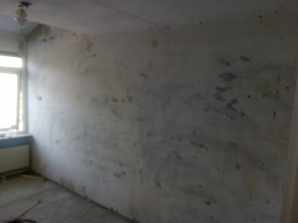

Ik wil de spouwmuren van een te realiseren badkamer aan de binnenkant extra isoleren met PIR ALU. Het is een hoekhuis en de huidige spouw is matig geïsoleerd. De wanden voelen erg koud aan in de winter. Uiteindelijk moeten er tegels aan de wanden.
Ik doe de isolatie waar mogelijk met metalstud contructie met 70mm PIR-ALU erin plus een soort wedi plaat er tegen aan (paars ipv blauw). (of kan gipsvezel ook?). In deze constructie komt tevens het toiletframe en 2 nisjes, dus de dikte wordt functioneel gebruikt.
Echter, in een hoek zou het metalstud voor een kozijn uitkomen. Dus vanaf 1m naar die hoek wil ik 20mm PIR gebruiken. Ik heb 2 alternatieven bedacht:
Optie A.
- 20mm PIR aan de spouwmuur te verlijmen (+ dampdicht maken)
- daar 10mm bouwplaat aan verlijmen (+ waterdicht maken)
- om daar tenslotte de tegels aan te verlijmen.
Bij optie B verlijm ik de bouwplaten niet, maar bevestig ik ze met slagpluggen o.i.d. door de PIR aan de spouwmuur. Nadeel is dat ik volgens mij de dampdichtheid verlies.
Heb ik meer opties? wat te doen?
Alvast bedankt voor uw hulp!

    Een bouwplaat is ook isolatie. Je kan deze ook wat dikker nemen.
    Walker
    Specialist Deuren en Kozijnen
    Let op, de metalstud profielen kunnen als koudebrug fungeren. Waardoor je condensstrepen op het tegelwerk krijg, of aantasting van je stucwerk.

    Het plan is nu:
    1. Toch eerst de cement dekvloer (inc. vezels en randisolatie)
    2. Tegen de spouwmuur overal 20mm PIR-ALU verlijmen, met uitsparing voor de 110 pijp die dan over ca. 2,5m in de vloer is verzonken.
    3. Ca. 1m vanaf het raamkozijn en 40mm vanaf het verlijmde PIR, 70mm metalstud plaatsen om het toiletframe.
    4. Nisjes maken van bouwplaat en deze op aangebrachte metalstud aanbrengen.
    5. Het geheel afwerken met 10mm bouwplaat, waarbij bouwplaat op het 1m deel door de 20mm PIR aan de spouwmuur bevestigen met nog onbekende pluggen.
    Probleem hierbij is dat ik over ca. 2,5m waar de 110 pijp loopt, geen metalstud op de vloer kan plaatsen. De bouwplaat die er opkomt kan wel weer tot de vloer komen.
    Is deze constructie slim? hoe kan ik anders een voorzetwand plaatsen die voldoende diep is voor de nisjes, met PIR geïsoleerd (ook iets achter de nisjes) en rekening houdt met een 110 buis in de vloer?
    Alvast bedankt voor het meedenken.
    Bob23
    Het plan is alweer gewijzigd! :roll:
    - op ca 85cm vanaf het raam verlijm ik 70-100m alupir tegen de spouwmuur
    - op 100mm van de spouwmuur bouw ik een cellenbetonwand van 50mm, met daarin de het toiletframe en twee nisjes.
    Ik heb nog wel een paar vraagjes:
    1. kan ik het bijna horizontale stuk pvc van ca. 2,5m ook in 90 mm uitvoeren, of is dat vragen om verstopping? (dan kan de wand dichter bij de spouwmuur)
    2. wat gebruik ik als "latei" voor de nisjes?
    3. Hoe kan ik de cellenwand verankeren aan de spouwmuur, waarbij ik door eventuele werking geen scheuren krijg?
