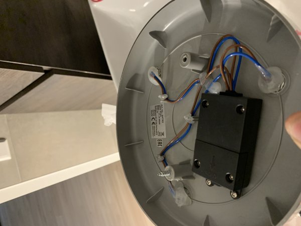

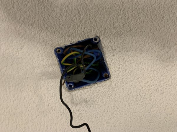

Ik heb een lamp gekocht vandaag en probeer deze op te hangen. Nou is de wanddoos net iets kleiner dan de schroefpunten van de lamp. Is dit nog op te lossen zonder te moeten boren oid?
Wel een M4 boutje gebruiken ipv die schroef die nu uitsteekt.
Aan één boutje kan wel voor een wandlamp, anders een paar gaatjes in je lamp boren op de juiste positie.
