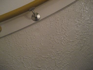

Op onderstaande afbeelding is mijn huidige muurafwerking te zien. Wij vinden dit niet mooi en willen het strakker en dus laten stucen. Moet deze wandafwerking er dan eerst af? Of kan er gewoon overheen worden gesmeerd?
#2
Het lijkt op beton emaile, waar met lakverf overheen geverfd is.
Is het al een ouder huis?
#3
Met Peter eens, lijkt mij ook beton-email.
Probeer even of het goed vast zit, klussenband (dukttape) hier en daar opplakken en er weer af trekken, komt het email mee dan moet het er af.
Het is inderdaad een ouder huis (jaren 30).
Dank voor de tips!

#5
En de rest van de vraag?
Ik denk, dat je zonder extra maatregelen niet met een gewone stucmortel over de betonemaille kan pleisteren.
En wat, als er ook nog verf op zit?
Ik heb ergens gelezen dat je eerst een hechtprimer moet aanbrengen voordat je op betonemaille kan pleisteren.
Maar als het ook nog geschilderd is, dan is het weer een ander verhaal.
Google maar even met de woorden betonemaille en primer, dan kom je wel een geschikt product tegen. Je kan dan ook lezen wat betonemaille precies is.
#8
Het beste kun je met een renovatie frees, de muur grof schuren, zodat de meeste verf er af is.
Daarna voorstrijken met betacontakt, en dan het stukwerk aanbrengen.
Muren kun je inderdaad goed opschonen -ook van oude tegellijm, met een renovatiefrees; ik heb er ook een gehuurd voor dat doel. Een andere benaming is handbetonschuurmachine.
Er zit een setje sterwielen bij die als ware de muur/vloer plat rolt. Het is wel spierballenwerk
#10
Sorry dat ik een vraag over het hoofd heb gezien.
Bij m'n dochter heb ik de email laag verwijderd met een slijpschijf die terrazzowerkers gebruiken bij renovatie van terrazzovloeren.
Die gebruiken o.a. een haakse slijper met electronische toerentalregeling met daarin een diamantschijf, werkt perfect en is zeer goed te hanteren.
In noodgevallen is bij kleine stukken voor opruwen ook een betonklinker te gebruiken maar dat is echt zwaar werk.
