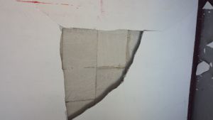

Er zit een gat in onze wand met erachter een staumuur. De gipsplaten die er nog zitten 'hangen' ervoor: zonder stevig vlees. De scheuren lopen ook nog een eindje door.
De afmeting van de wand is ongeveer vier bij 2,5
Wat is de meest economische manier om dit gat te repareren/weg te werken?
Ik dacht: spanwand
Of: hardboard
Of: alles eraf en nieuwe gipsplaten.
Suggesties zouden heel fijn zijn, dank!
Weet u zeker dat het gipsplaten zijn ?
Het lijkt mij meer op losgelaten stucwerk.

En dan ook meteen een vraag: wie kan op de foto zien wat voor een blokken dat zijn? Ik denk zelf cellenbeton, maar had het al eerder mis :)
Als er al isolatie zit kan de muur gestuct worden, misschien zelfs met een dunne laag rotband of geelband, dat hangt er van af hoe glad de muur is.
Kunt een foto plaatsen van dichtbij, dan is het misschien te zien van welk materiaal de muur is.
Het is een beetje moeilijk te zien, ook omdat de foto volgens mij gedraaid is.
Maar het lijkt mij, dat er een oude tegelwand achter zit, met antieke oude witjes er achter.
En de plaat lijkt verdacht veel op een asbest plaat, gezien zijn dikte, en dat er zo een vorm van gat in zit.
In een gipsplaat, krijg je nooit zo een gat in, zonder dat de randen stukken van de papieren afdekking laten zien.
Het beste is om even een duidelijke foto te plaatsen, zoals al aan gegeven was.
Ook waar eventueel de dikte van de voorzet plaat goed te zien is.

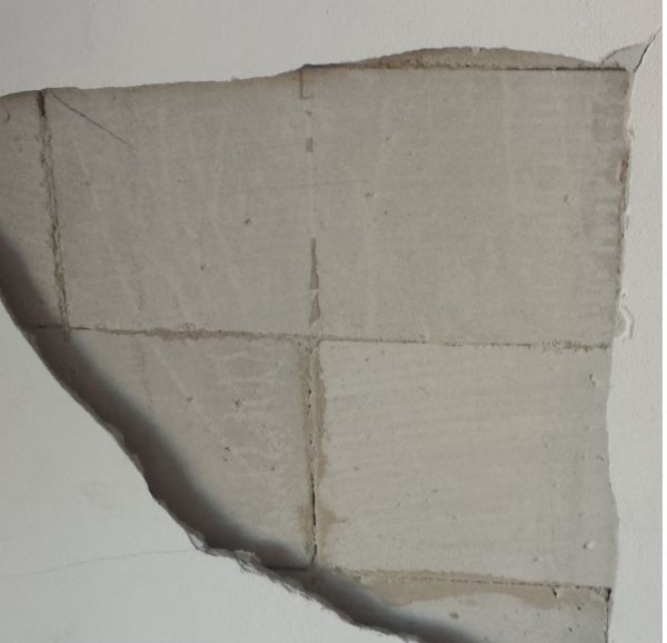

Dank voor het meekijken Peter! Ik ga vandaag proberen een betere foto te maken, voor nu een 'close up' van de foto die ik heb
Is nu inderdaad beter te zien.
muur is van gasbeton blokken, en destijds niet voorgesteken.
Waarschijnlijk is wat spanning op de muur komen te staan, en is daarom het stukwerk losgekomen.
Ik vind een 'ruw' uiterlijk van de muur niet erg. Kan ik dan plamuren, voorstrijken, latex erover? En dan is een beetje structuurverf wellicht het slimste? Of juist gladde latex?
Jullie helpen me zeer.
Het beste kun je eerst al het oude stukwerk er af steken.
Daarna de muur voorstrijken met stuc primer of Grondeermiddel van dat zelfde merk.
Daarna kun je de muur afpleisteren met b.v. roodband.
