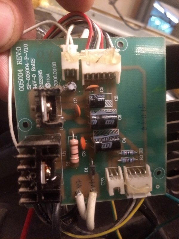

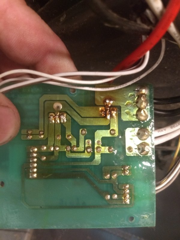

bij de ingang van de 12 volt en 220 volt zit een print, daar heb ik van de voor en achterkant de foto bijgevoegd.
Ik vermoed dat deze print de voedingsspanning regelt.
Bij de transistor is de print zo te zien best heet geweest

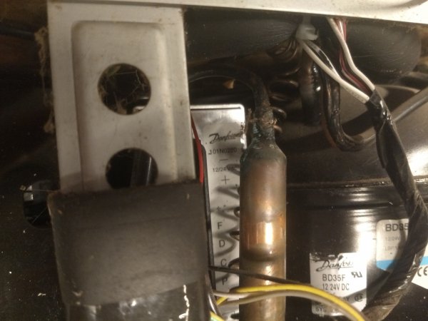

ook heb ik een foto van de compressor, die is zo te zien inderdaad een 12/24 volt uitvoering
wat/waar kan ik nu het beste meten om te testen of het in de print zit, en zo ja in welk onderdeel
Even een aanvulling
tussen de compressor zit ook nog een print en waarschijnlijk voeding verstopt, die moet er wel uit kunnen, maar niet zo makkelijk
