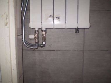

Hallo allemaal,
Ik was er een weekje terug met een gelijkaardig probleem maat met een andere radiator. Toen perfect geholpen maar nu het net een ander type is weet ik het niet meer.
Voeg situatiefoto toe onder 1. Hij hangt nu zo en enkel de aanvoer wordt warm. Eerste heb ik hem omgekeerd gehangen maar dat ging ook niet tot warmte leiden.
Graag een advies,

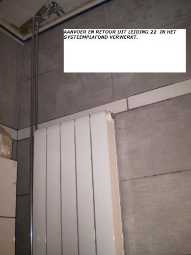

Maar hangt hij goed en is de aansluit zodanig dat hij moet warmen?
In het plafond is een 22 mm leiding aanvoer en retour. Daar sluit ik 15 op aan en verder zoals hij aangesloten is. Klein schetsje bijgevoegd......misschien dat ik daar iets niet goed gedaan heb. De oude leiding naar de bovenste bestaande radiator werkt al altijd goed.
Als de radiator goed hangt en op de juiste plek is aangesloten waarom krijgt hij dan niet genoeg watertoevoer?
graag nog even jullie hulp
dank
dinjens
Hallo, heb je het voetventiel in de retour opengedraaid? dit staat af fabriek dicht. de zeskant wartel losdraaien en dan met een inbus linksom tegen de aanslag draaien.
Ja heb ik open staan en als ik de ontluchting rechts boven open draai dan komt er eerst lucht en vervolgens het water. maar hij warmt niet, ook niet een beetje.
Hangt ie wel goed om en kan de aansluiting wel op deze manier?

Als dit mijn badkamer/radiator was zou ik hem linkszijdig aansluiten in dit geval..
hoofdreden hiervan is dat je leidingen van boven komen.
extraatje is dat je maar 1 leiding langs de radiator hebt lopen, ipv nu 2 dus je hoeft niet te kruisen!
op 3 de aanvoer, en op 1 de retour, ontluchting op 2 laten zitten en rest afdoppen, draai op 6 een aftappertje in. anders krijg je hier later spijt van (misschien nu al met veranderen....)
waarschijnlijk zitten 4 & 5 te kort op elkaar en zit er geen tussenschotje.
deze manier zou ervoor moeten zorgen dat de warmte rustig "opstijgt" in je radiator en met het vullen duw je makkelijk de lucht weg.
trouwens uit nieuwsgierigheid, waarom heb je in de aanvoerleiding zo'n rare kronkel zitten langs de radiator op foto 1 ?
Even voor de zekerheid, ik bedoel het dopje aan de voorkant van je voetventiel, niet de wartel direct onder de radiator.

Gaat niet werken; ik durf te wedden dat er een schotje tussen 4 en 5 zit, anders zaten die aansluitingen daar niet.
In dit geval is het linkerpaneel (van de in totaal 5 verticale panelen) de "stijgbuis", water komt dan boven in de ronde collector en daalt dan terug via de 4 rechter panelen.
Hij mag ook met 4 en 5 naar boven wijzen, dat werkt ook en scheelt een hoop leidingen.
Ceevee, ja daar waar het schroefdekseltje opzit is ook het enige met inbus.Die moet open naar links dan zal het wel functioneren.
Toch ga ik morgen voo de variante die Kanterz voorstelt nl 1 en 3, knietje en.....bijna...klaar. inclusief aftappertje op 6.
Tja Kanterz dat is meteen ook het antwoord op je vraag over die rare kronkel, nl in onmogelijke bochten wringen daar waar het simpel kan zoals jij voorstelt.
Ik denk dat er wel een schotje tussen 4 en 5 zit, althans zover als ik erin kon kijken. Zal toch geen probleem opleveren met de voorgestelde aansluit op 1 en 3?
Oei..Kanterz...daar heb je het al. Wat Kloek zegt is misschien waar?
Ik had hem gisteren met 4 en 5 naar boven, ontluchting rechts boven.
Hij werd warm in linkse paneel 1, 2 en 3 ...maar 4 de paneel werd niet warm en dat is de reden dat ik hem omgehangen heb denkende dat het iets met stijg- of daalbuis te maken heeft.
Kloek, ik ging met een lampje bij 5 naar binnen kijken en zag daar een schotje zitten en toen heb ik hem omgedraaid.
4 en 5 naar boven en ontluchting rechts zou dus moeten gaan maar dan blijft het rechter paneel zonder warmte.

Aanvoer of retour op 3 of 4,
de andere op 5 of 6.
Hoe u hem ophangt maakt niet uit, ik zou zelfde aansluitingen aan de bovenzijde maken uit esthetisch oogpunt.
Dank Kloek. Gisteren had ik hem gehangen en aangesloten zoals U zegt
1ste keer: Aanvoer 4 en retour 5 , onluchting op 6
omdat toen het rechter paneel niet warm werd heb ik :
2de keer: aanvoer 4 en retour 6, ontluchting op 5.
zelfde probleem nl het rechter paneel wordt niet warm.
Zou dat niet met een stijgbuis te maken hebben in dat rechterpaneel? Of ziet U daar nog mogelijkheden? of zegt U......hij moet zo warm worden!
Graag nog even reactie hierop.
dank
dinjens
Wat gebeurt er nu dan, zoals aangesloten op de foto hierboven? Op zijn minst zou het linkerpaneel aan de onderzijde warm moeten worden, bij voldoende doorstroming wordt alleen dit paneel tot bovenaan warm, dan wordt de radiator aan de bovenzijde over de gehele breedte warm waarna de rechter 4 panelen van boven naar onder op moeten warmen.
Toch even vertellen hoe hij wel werkt en waarom hij niet werkte in de andere geschetste aansluitingen. Ik heb hem omgehangen en van boven toe-en afvoer gemaakt. Echter bij nader kijken in dopje 5 bleek dat daar het schotje zat naar 4 toe en dat 5 onmiddellijk links gaat richting 6 en zo de rechterpanelen van warmte moet voorzien.
Dan 4 nader bekeken en inderdaad daar zit de stijgbuis fabriek ingemonteerd.
Denkend aan jullie adviezen heb ik dan op 4 de retour gemaakt en op 5 de aanvoer. Ontluchting op 6. Tenminste zo ook word hij helemaal warm.
