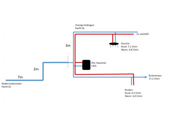

Beste medeklussers,
Ik heb het forum al aardig uitgekamd en kom er nog niet helemaal uit:
In onderstaande figuur staat een schets van mijn waterleidingsysteem. Ik heb drie jaar geleden alle waterleiding vervangen tijdens de grote renovatie van ons huis uit 1948. Na de (nieuwe) watermeter begint het met pexfit 20, daarna alles met pexfit 16.
Als ik uit de buitenkraan (het einde van de koude waterleiding water vraag komt er 17 liter/min uit, maar de douche komt niet verder dan 7 liter/min.
Ik snap dat CW en hoogte en bochten een verlies aan debiet tot gevolg hebben, maar zoveel?
De ketel zou zeker 10 l/min 60 graden water kunnen leveren.
Zie ik iets over het hoofd?
HG
Ik heb de zeefjes al achter de mengkraan weggehaald om de druk eventueel te verhogen.
De wastafels geven vergelijkbare hoeveelheid water als de douche, maar die worden een beetje geknepen door de hoekstopkraantjes en de dunnere leidingen en zeefje van de kranen zelf, volgens mij.
En misschien niet helemaal duidelijk op het schema, de drie meter die ik aangeef is naar de bovenverdieping.

De keukenkraan levert ook maar 6.0 liter, dat is vrij weinig, de douche levert dus meer.
Als ik naar de afstanden kijk lijkt het mij deze hoeveelheid warm water vrij normaal.
Dat de ketel meer warm water kan leveren zegt me niet zoveel, de uiteindelijke hoeveelheid worden mede door andere factoren bepaald zoals lengte, diameter, verloop en druk op het net, daarnaast zit er ook nog een (verplichte) inlaatcombinatie tussen bij de ketel.
Oja, wat ik er niet bij had gezet is dat het lauwe water (in de buurt van de 37 gr) ongeveer het zelfde debiet heeft.
Remt die inlaatcombinatie ook zo erg af dan?
Als de "ongeremde" buitenkraan via bijna dezelfde leidingen wel 17 l/min kan geven...
