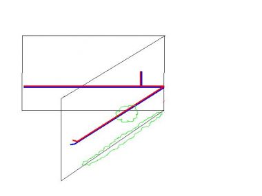

Ik heb een vraagje. In mijn waterleiding zit ogenschijnlijk een lek, aangezien mijn muur nat wordt. Ik heb een vochtige plek op de muur (op een plek waar geen koppelingen zitten) ongeveer 40 cm vanaf de grond, bovendien is de onderkant van de muur vochtig (gips muur).
De leiding is koper met een mantelbuis (flexibel koper waar standaard al plastic omheen zit).
De ene zijde zit in mijn badkamer, waar overheen getegeld is, daar kan ik dus geen vocht herkennen, de andere zijde zie ik dus nat worden.
Maar omdat er op de betreffende plek geen koppelingen zitten, vraag ik mij af waar ik moet beginnen met zoeken, voordat ik mijn halve muur er uit hak.
Misschien hebben jullie een idee.
Alvast bedankt!

Een foto heb ik helaas even niet voor handen, dus heb ik even een schets gemaakt:
rood en blauw=waterleiding, groen omcirkeld = natte plekken op de muur.
Koppelingen zitten in de hoek, op het t-stuk en aan het uiteinde.

Merkwaardig probleem. Zie zo geen verband tussen de leidingen en de vochtplekken behalve dan een lekkage op die ene plek op de hoogte van de pijp.
Om welke aansluitingen gaat het ?
Wastafel, douche etc. ?
Dvdoornik
Rechts is de douche, links een wastafel

Dus wicu buis,zo naar tekening te beoordelen zou je in de hoek van de douche een soldeerkoppeling moeten zitten.
Want wicu krijg je moeilijk strak in de hoek, dan zal deze verbinding wel niet afgetaped zijn.
Is de staande voeg wel goed gekit :?: hoever lopen tegels door :?:
Anders kan ik die kring op tekening niet verklaren dat de om manteling daar stuk is, bv evt een beugel er om zit.
Die lekage vloer is daar wel kimband toegepast onder vloer en wandtegels :?:

Kijk eerst eens de kitvoegen naukeurig na in de hoeken waar het vochtig is.
Meestal is dat de boosdoener.
Er hoeft maar een klein stukje niet goed vast te zitten en het lekt al.
Wat zit er trouwens in de douche hoek, een afvoer goot, putje of douchebak.
Zou het niet zo kunnen zijn dat er bij de wastafel door de leiding geschroefd is.
En is er wel gevoegd met een WD voeg.

de voegen zijn goed, en waterdicht, de kitvoegen ook.
Het probleem zit hem dus echt midden in de muur, waar geen koppelingen zitten.
Het enige wat ik me kan bedenken is dat de leiding op een bepaald punt lek is, en de mantelbuis op de 'natte plek' locatie.
Dus ga ik er maar eens tegels afhakken :(
