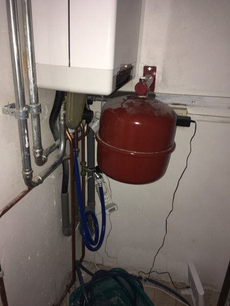

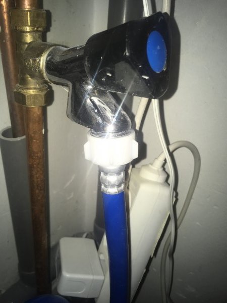

Kunnen jullie zien waar de vulkraan zit op deze foto’s. Ik wil graag de cv bijvullen maar het is me niet gelukt om de vulkraan te vinden.

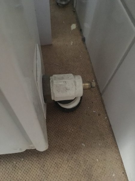

Of toch deze op een radiator die ik heb verwijderd... kan ik de vulkraan even ergens anders zetten of moet ik eerst de radiator weer aansluiten?

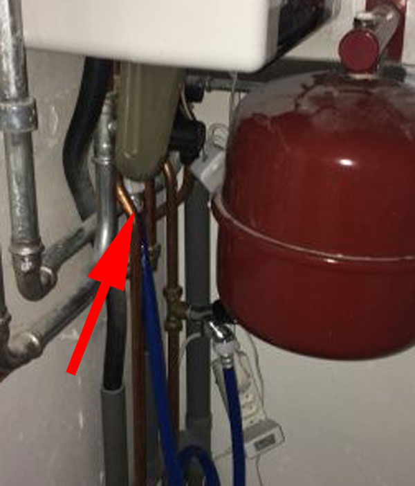

Plaats even een foto van de plek waar de blauwe slang op de leiding onder de ketel zit aangesloten.
Dat is de wasmachineaansluiting en kraan waarmee ik de cv wil bijvullen. Sorry als ik onduidelijk was, maar bedoelde her bijvulpunt, dus waar andere uiteinde blauwe slang op kan.

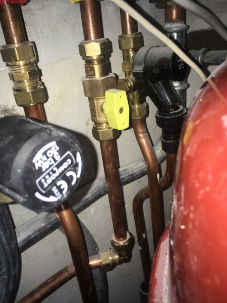

Maak eens een foto, waar alle leidingen die onder de cv zitten te zien zijn.
Want zo kun je er niets op zien op al die foto's
Snap ik, is bijna niet te doen zo. Misschien kan ik het beter beschrijven. Van links naar rechts de buizen:
- leiding met zwarte knop waar 3 bar en open/close op staat - als ik deze open draai komt er een beetje warm water uit
- leiding zonder knoppen met uiteinde rood
- leiding met gele hendel met uiteinde geel

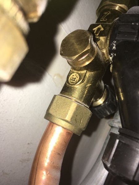

- leiding met aan de zijkant een zwarte draaiknop en aan de voorkant een zeshoekig soort afdekplaatje (ter groote van een dubbeltje) met uiteinde blauw en met een zwarte kraan met bakje ervoor wat naar afvoer leidt
- leiding zonder kraan
En hoe ziet de leiding naar het expansievat er uit?
En je moet het bij de stalen leidingen zoeken, niet bij de koperen.
Zit er een radiator in de buurt binnen de lengte van de slang?
Ik zie nergens een vulkraan.
De aftapper op de verwijderde radiator zou je daarvoor kunnen gebruiken maar dat is niet gebruikelijk met zo'n aansluiting

Probeer eens een betere foto te maken van het op deze foto aangegeven punt:
Want die blauwe slang zal toch ergens heen gaan, lijkt me.
Je zegt een radiator te hebben verwijderd. Zat deze binnen het bereik van de blauwevulslang? Op de fotos kan ik geen enkel ander vulpunt vinden. @kees. De blauwe slang zit tussen de leiding geklemd zodat die niet in de weg hangt. Er is namelijk al een closeup fotogeplaatst van dit stuk. Hij hangt tussen warmwater en gasleiding.

Als ik alles uitsluit wat op de koperen leidingen zit, blijft echt alleen dat aftappunt op de verwijderde radiator over.
Op het expansievat zit ook niets.
De vulslang heb ik zelf op die kraan aangesloten. Bij de verwijderde radiator in de buurt zit nog een kraan, dus mogelijk is die door de vorige bewoners gebruikt.
Ik heb de radiator weer aangesloten, maar het is nog niet gelukt.
Ik krijg de vulslang niet goed aangesloten op dat aftappunt, aan de onderkant draait het niet erop. Als ik het open zet gaat het water niet vanuit de vulslang het systeem in. Vanavond kan ik het nog eens proberen, maar meer tips zijn welkom.
Ik wil ook wel een nieuwe aftap/vulkraan halen en op de radiator zetten als jullie dat aanraden?
Naar het koper hoef je niet te kijken dat zijn warmwater gas en koud watertoevoer. De cvbuisen links is aanvoer warmwater naar radiator en rechts is retour. Dan zou ik het laatse doen wat jij zegt. Nieuw vulpunt tussen rechter cvbuis zetten. Neem aan dat je ook op de ketel moet aflezen hoeveel bar je hebt want zie ook geen druk meter op de foto. Heb je het voor in de toekomst ook makkelijker.
Voordeel van vulpunt op een radiator is wel bereikbaarheid, want je ziet dat het expansievat gruwelijk in de weg zit. Maar druk is inderdaad af te lezen op cv.
Sorry had niet goed gelezen je kunt natuurlijk ook een nieuwe vulkraan op de radiator zetten is gemakelijker. Anders zit het expansievat inderdaad in de weg. Succes.

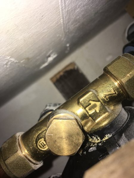

Op foto3 met de radiator daar zit je vulkraan. Die draai je open en dicht met een ontluchtingssleutel.
Wat je het beste kan doen naar mij idee is de aftapper op de expansievatbeugel losdraaien en daar een nieuwe vulkraan ( het liefst van simplex ) aandraaien. Hij kijkt dan wel naar boven maar is niet erg.
