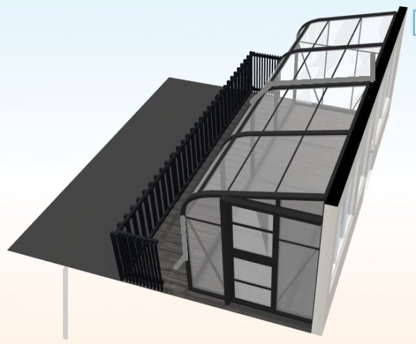

Ik ben een bouwtekening aan het maken voor een vlonder en serre op mijn dakterras.
Mijn serre is 2 meter diep maar op 4 meter lengte bevindt zich de buitenmuur van de verdieping eronder. Zie tekening.
Het goedkoopste zou natuurlijk zijn om de vlonder even groot te maken als de serre.
Is het voor de verdeling van het gewicht gunstiger als ik de vlonder door laat lopen tot hij rust op de muur van de onderverdieping?
Haal er eerst maar eens een bouwkundige/constructeur bij. Een paar vlonderplanken verdelen het gewicht echt niet voldoende om de serre op die plek te kunnen plaatsen. Bovendien moet een serre waterdicht zijn, dus er kan geen hout onder door lopen.
De berekening van de constructeur heb je ook nodig voor de vergunning.
De serre is onverwarmd en er zitten 3 raampjes bovenin.
Ik had gehoopt dat dat voldoende zou zijn om vochtproblemen te voorkómen.
Die link staat hier op de site als sticky.
Let op: deze is voor woningen vloeren en daken en niet voor een dakterras
Het dak moet zelf sterk genoeg zijn. De vlonder die erop komt kan geen vervanging hiervoor zijn.
Inmiddels heb ik uitgevonden dat alleen de zijmuren van het huis dragend zijn.
Dat betekent dat ik de vlonder misschien beter juist niet boven de (voornamelijk uit ramen en deuren bestaande) achterpui moet laten eindigen.
