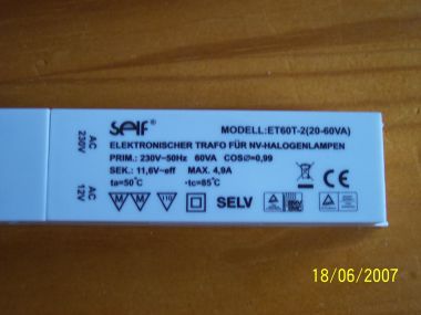

Dit is de foto van de trafo:
Mn22
Dit is een elektronische transformator. Ik weet uit ervaring dat deze van massive goed is te dimmen met een dimmer voor elektronische transformatoren, een fase afsnijdimmer.
Wat betreft de lengte van de draad, deze mag niet langer worden dan twee meter bij een elektronische transformator. Verdelen over een meter of vijf zal dan ook niet gaan. U zult of een conventionele transformator met bijpassende dimmer moeten plaatsen, of meerdere elektronische transformatoren zodat de lengte beneden de 2 meter blijft.
Als ik kijk naar het vermogen van de transformator, dan zijn het vijf of tien watt halogeenlampjes. U moet zich dan afvragen of deze op een afstand van 80 cm wel genoeg licht geven. Een andere optie zou zijn om een extra set lampjes bij te plaatsen, zodat je wel aan de lengte komt.

De beperking van de draadlengte is niet alleen in verband met eventuele lichtsterkte verschillen, maar heeft ook te maken met de eisen voor radio ontstoring. Bij draadlengtes langer dan twee meter voldoet het niet meer aan de eisen op dat gebied. Een en ander heeft te maken met het principe van de elektronische voeding.
