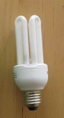

Waar kun je *witte* spaarlampen (daglicht) krijgen ?
Onlangs was ik in Bali en zag daar overal witte daglicht spaarlampen Niet gezellig voor woonruimtes nee maar wel erg praktisch voor werkruimtes hoef je geen TL aan te leggen maar gewoon in een E27 fitting draaien.
En ze waren niet duur (een echte Philips 23W, *geen* namaak kost maar drie euro) dus ik gelijk een aantal meegenomen (naar de standaard Indonesia souvenirs).

Jammer dat je de lamp niet een kwartslag gedraaid hebt, ben eigenlijk wel nieuwsgierig welke info ze in Bali op de lamp kwijt willen.
Stuur nog een foto en face?
Dank
Op de lamp zelf staat:
GENIE
18W 220-240V ~50-60Hz I=139mA
Cool Daylight 1040lm 58lm/W
Made in China
(dus niet in Eindhoven gemaakt dat geldt overigens ook voor de in NL verkochte Philips lampen.
Hoeveel Kelvin is deze lamp ??
De meeste spaarlampen zijn warmwit 2700K.
Alle E27 stick spaarlampen (wat ik volgens mij op de foto zie) op de site van onze vrienden uit Eindhoven zijn ook allemaal 2700K.
Op het doosje staat 6500K .
Je ziet ook het verschil met witte TL buizen (kleur 84) die zijn wel 4000K en deze spaarlamp is veel witter. 6500K is ook de kleur van daglicht op een bewolkte dag.
Maar ik heb in NL nooit andere gezien dan die van 2700K (gloeilampkleur).
